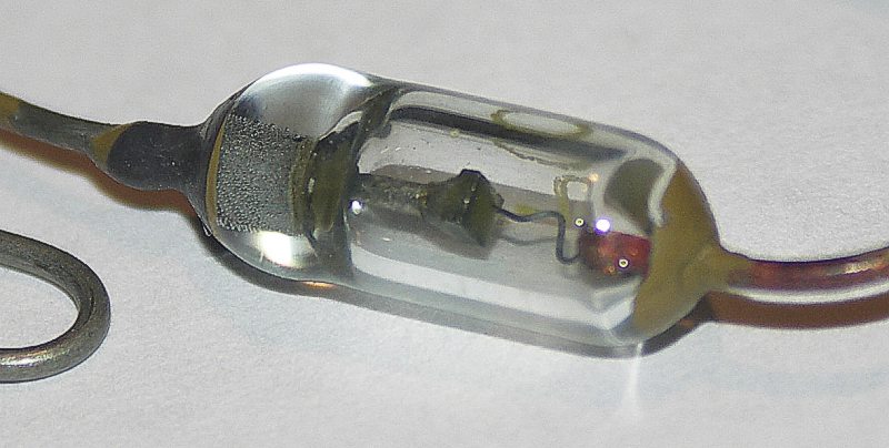

Tady máš foto jedné klasické germaniové diody. Většinou ty detekční poznáš podle toho, že na jedné elektrodě je kousek germánia a z druhé elektrody k němu vede tenký drátek.
(59.75 KiB) Staženo 127 x

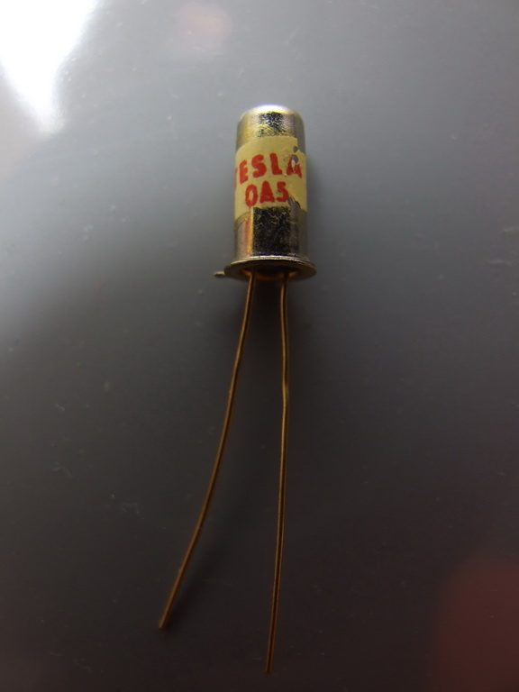

Já jsem našel na jednom starym DPS tuhle:
Tesla 0A5
(59.22 KiB) Staženo 124 x

technický dotaz, jak zalívaj ten Ge přechod s nožičkou do skla aniž by zničili ten přecho??? Germanium přece tolik nevydrží
#15 Příspěvek od Crifodo »
ve skle jsou zátavy a na ně pak přibodovali systém. Celek se zapertloval do kloboučku.
Celoskleněnky asi zatavili lokálním mikroohřevem tak aby celkový tepelný impuls nebyl větší než neškodný.
neučilo se to v SPŠ v elektrotechnologii? :roll:
