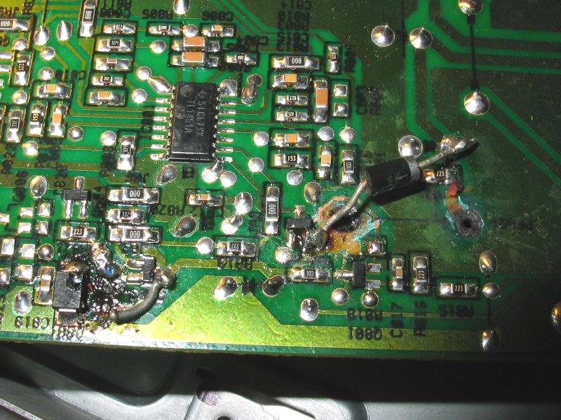

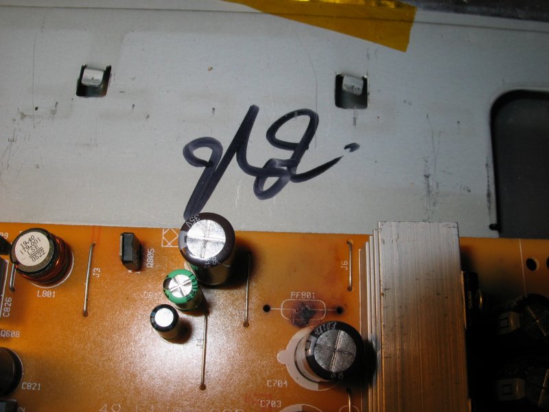

Uz rozoberanie naznacovalo, ze sa mi do ruk zase dostala nejaka "chutovka". Chybali totiz skoro vsetky skrutky. Potom sa objavila krasna "PEN" lepiaca paska - to bol urcite elektrikar :lol: Dalej polamane plechove uchyty a dokladne vyhorene prazdne miesto po poistke.
Najkrajsia cast diela vsak bola ukryta na spodnej strane plosaku. Ten bol pre istotu tiez ulozeny volne, bez skrutiek. Poistka alebo dioda? To je jedno, hlavne, ze je to cierny valcek 8O :evil: :roll:

Ten 🤐 ani nenasiel ten skrat na tych 2SC5707... Inak napriek jeho velkej snahe o umrtvenie celeho monitora to (okrem podsvietenia) funguje - ked si na to posvietim, vidim tam po zapnuti logo BENQ.
Odpravena dioda D801, Q805 totalne spaleny, uplne chyba R818 aj so spojmi okolo - hadam najdem vhodnu schemu.

R818 (10K) som dorobil podla schemy, vymenil som D801 a dal novu poistku. Skusil som zapnut - polovica podsvietenia fungovala. Kedze nemam po ruke ziadny P-MOSFET, tak som Q805 na skusku prepojil natvrdo - podsvietenie funguje cele.
Na tych 2SC5707 bol skrat len kvoli skratovanej D801, inak su vsetky vporiadku. Boli na nich len studenaky.
Takze objednam IRFU9024N a bude to hotove :)

BenQ je to asi piaty, nastastie tu na uploade je nejaky servisny manual, kde je akurat ta potrebna cast schemy a sedia aj oznacenia suciastok.

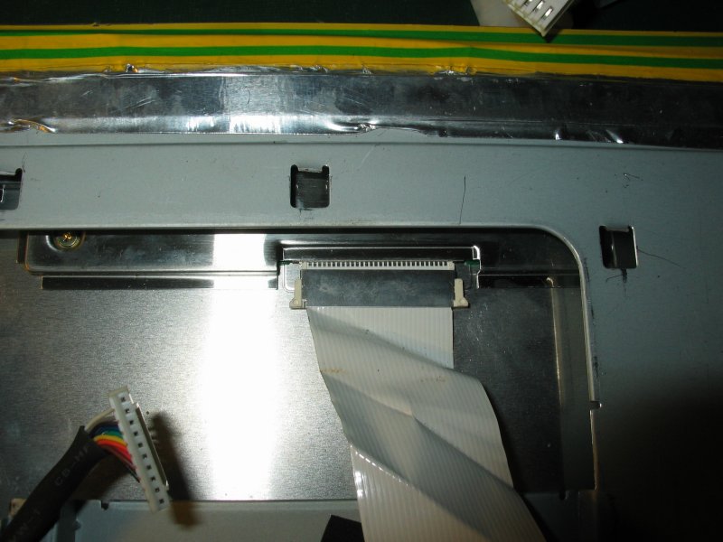

Ten clovek nielen, ze nenasiel totalny skrat, poistku vymenil za diodu (ktoru tam navyse dal v zavernom smere!) - on to nevedel ani bez znicenia rozobrat... A tiez nechapem ten dolamany LVDS kabel, preco do toho vobec drbal? Nastastie nie je preruseny. Skusim zistit, kto to predtym mal v rukach.
