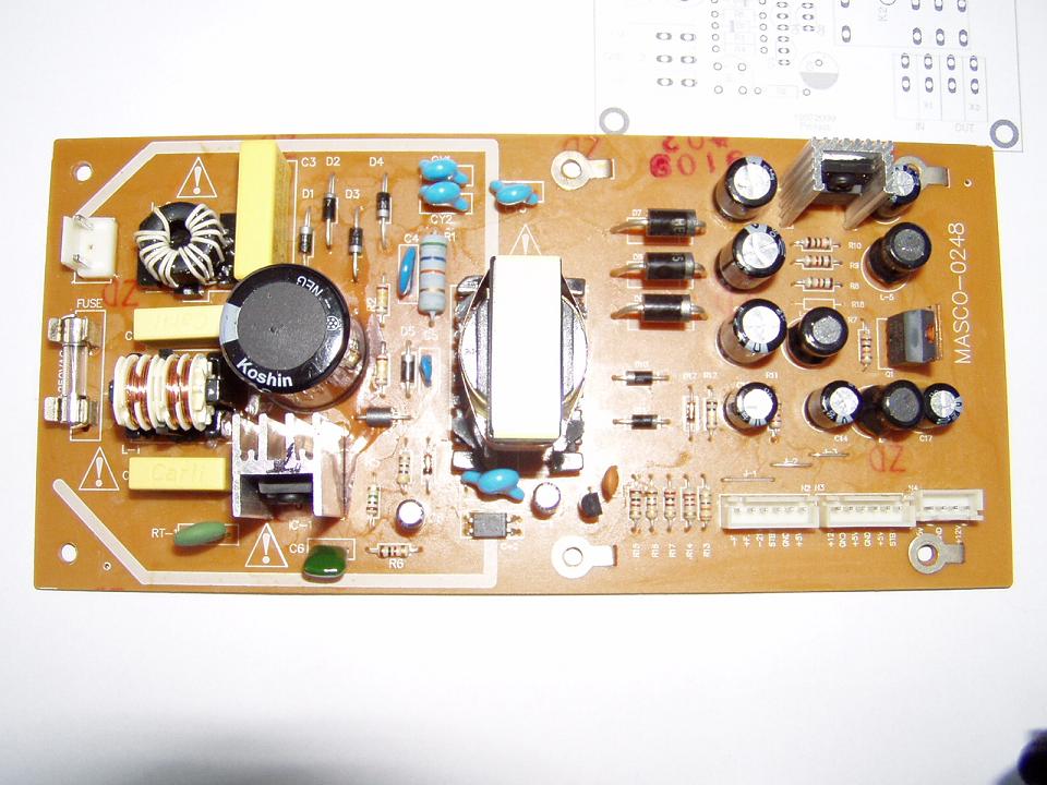

Zdravím,známý mi donesl tento DVD přehrávač že po bouřce mu nejde zapnout.Měřil jsem ho a opravdu je zdroj úplně bez jakéhokoliv napěti v sekundární části.V primární části nějaké napětí naměřím ale na trafku už nic není.Trafko má dvě primární vinutí ale ani na jednom nic není.Vyměnil jsem švába co je na chladiči (5L0380R) ale nic se nezměnilo.Můžete mě nakopnout kde by mohl být zakopaný pes?
Jestli je na tom hlavním elytu 320V, musí být na tom jednom primárním vinutí taky 320V (proti mínus elytu). Ten zdroj je tak jednoduchý, že stačí jen prohlídnout "dráty".
