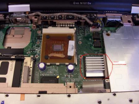

#5 Příspěvek od vrky »
To by tak asi vycházelo uprostřed.
(29.66 KiB) Staženo 94 x

Nezapinaj to takto bez chladica CPU, lebo v momente zhori.

OK. Stejně nejde. Nepomohlo to.
