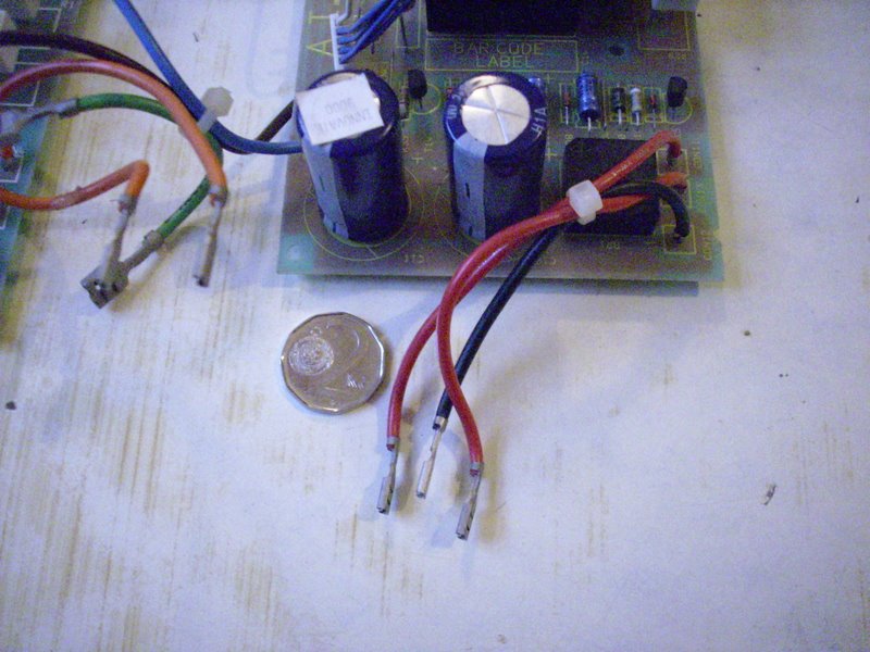

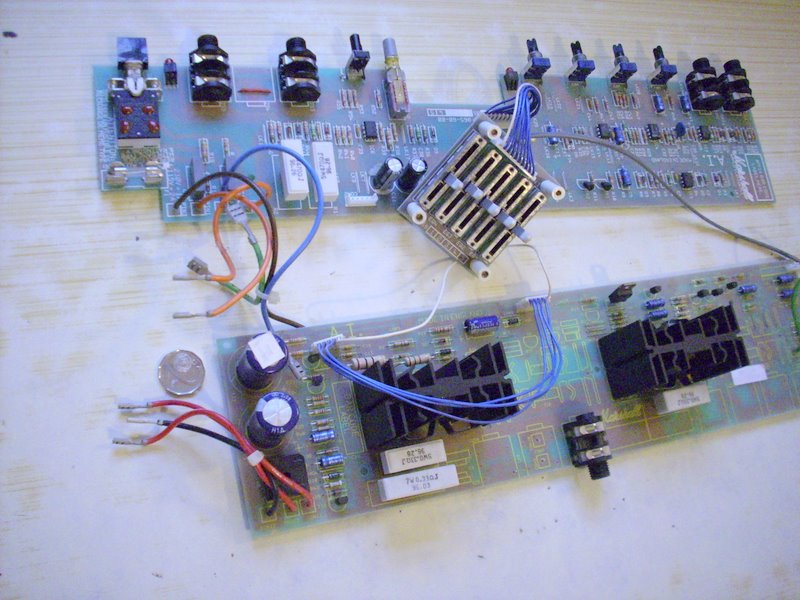

Uff . Toto jsem tam našel . Ti chudáci malí a nafouklí . To bych u této firmy nečekal . Inu asi zase spotřebka . Jen nevím , jaké tam dám nové poťáky . Jsou tam takoví pidi a knoflíky jak hrom .

Kondy nové , poťáky nové . Z Tvého odkazu cikáne , je v tom polovina , ale předzes stejný . Už to dělá kravál , díky .
