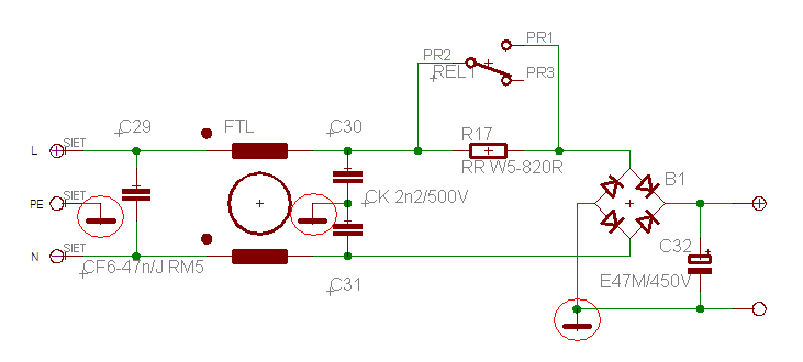

Ahojte, pokúšam sa navrhnúť jeden spínaný zdroj na mikropájku a chcel som Vás požiadať o radu, ktoré body majú byť na vstupe zdroja uzemnené, a ako správne pripojiť vodič PE.
Tu som zistil že som spravil chybu. Ako na potvoru zrovna vtedy keď je to už celé skoro hotové... :)
Navrhol som to ako je na obrázku (zeme sú zakrúžkované).
Plošný spoj je zostavený tak, že zem je ,,vyliata" po celom plošnom spoji, a tvorí nulový bod celého zariadenia, ktorý používa procesor, panelové meradlo, je naň napojené pájkovacie pero, stred sekundárneho vinutia spínaného trafáku a vlastne všetko...
Pomohli by ste mi, prosím, nájsť nejaký variant, ako to opraviť čo najjednoduchšie? Bol by som Vám veľmi vďačný.

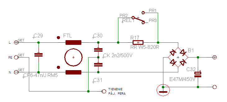

Napadlo ma jedno riešenie - ako na obr., prípadne ešte medzi PE vodič a zem zapojiť kondenzátor.
Bolo by to takto podľa Vás v poriadku? (myslím aj na antistatické prevedenie páj. pera)

#3 Příspěvek od ZdenekHQ »
Ono zemnění pájecího hrotu na PE má taky svoje nevýhody, tou nejzásadnější je brnknutí "perem" o cokoliv na primáru opravovaného zařízení, co je spojený se sítí....
Pokud jsi to už zdrbal do té míry, že ten mínus usměrňovače je propojen s plechy krabice atd. , což je evidentně životu nebezpečný, nezbývá ti, než použít oddělovací trafo... To se mě ale nezdá, přece tam musíš mít nějakej měnič s izolováním primár/sekundár a těch spojení se "zemí" pak zas tak moc nebude.

#4 Příspěvek od honza_jan »
Spojení záporného pólu usměrňovače s PE je špatné. Celá část od přívodních svorek až po primár impulsního trafa je považovaná jako jeden obvod, bez ohledu na to, jestli pracuješ někde po cestě se střídavým, nebo stejnosměrným napětím. Tam je vyžadováno, aby byla zajištěna minimální elektrická pevnost 1500 V proti neživým částem, t.j. proti kostře. Pokud používáš plošný spoj, tak musíš dodržet povrchové a vzdušné cesty mezi živými a neživými (kostřenými) částmi dané použitým napětím v obvodu. Teprve až na sekundární straně trafa se za usměrňovačem může spojit zpravidla mínus, na PE. Isolace mezi primárem a sekundárem musí v takovémto případě mít elektrickou pevnostt 4 kV. Isolaci obvodů ve zpětnovazební větvi regulace je nutno zajistit vhodnými oddělovacími členy.
Nejlepší ale máš průzkum střev různých spínaných zdrojů, abys viděl jaké zásady jsou při topologii jednotlivých obvodů použity a zařiď se podle toho. Takhle totiž stavíš dům od střechy a ptáš se, jak se k tomu dělají základy.

ZdenekHQ: Celé je to umiestnené v plastovej krabici, jediná kovová vec, čo trčí von je kovový potenciometer na nastavovanie teploty - jeho ,,tienenie" by (ak by to bolo žiaduce) bolo tiež možné pripojiť na PE.
Ďalej na paneli je umiestnené tlačítko resetu procesora, ale tu by asi nemal byť problém.
Stačilo by to za týchto okolností spraviť tak ako na tom druhom obrázku s tým, že by sa s vodičom PE spojil aj stred sekundáru spín. trafa? (sekundár je pripojený iba na topné teliesko pera)
#6 Příspěvek od ZdenekHQ »
Potenciometr by musel mít plastovou osku, u tlačítka bys musel zaručit bezpečnost, že to nikoho nenakopne, i když to celý polije vodou, pak by to teoreticky šlo.
Ten hrot s PE nespojuj, to se ti vymstí.

Dobre, spravím to tak ako radíte.
Ďakujem prispejúcim.

Hrot si můžeš spojit s PEN přes rezistor 1MΩ.

Workhard: Ja som to chcel spraviť nakoniec cez vypínač (PE pripojený/odpojený), ale toto je tiež dobrý nápad...
