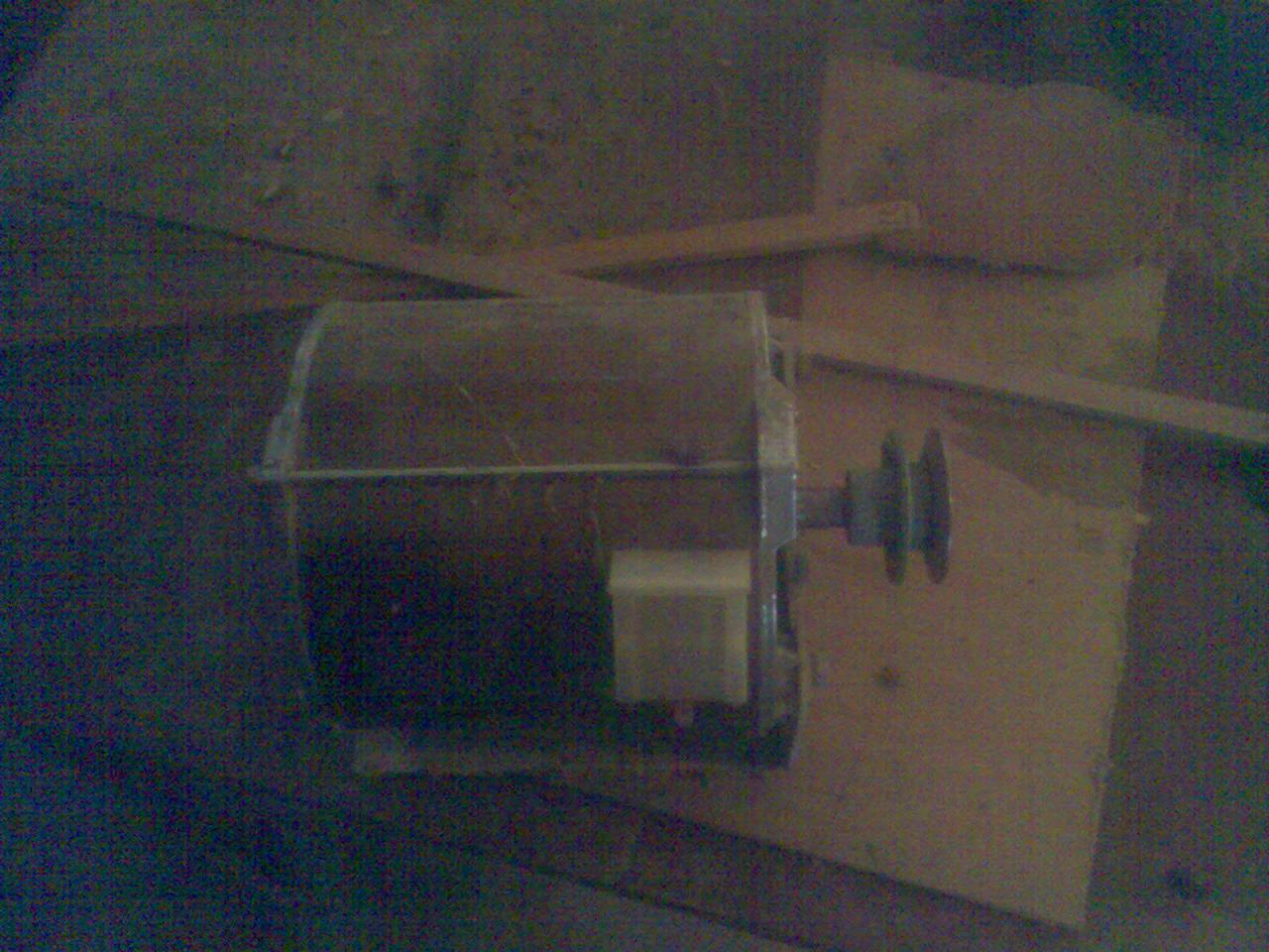

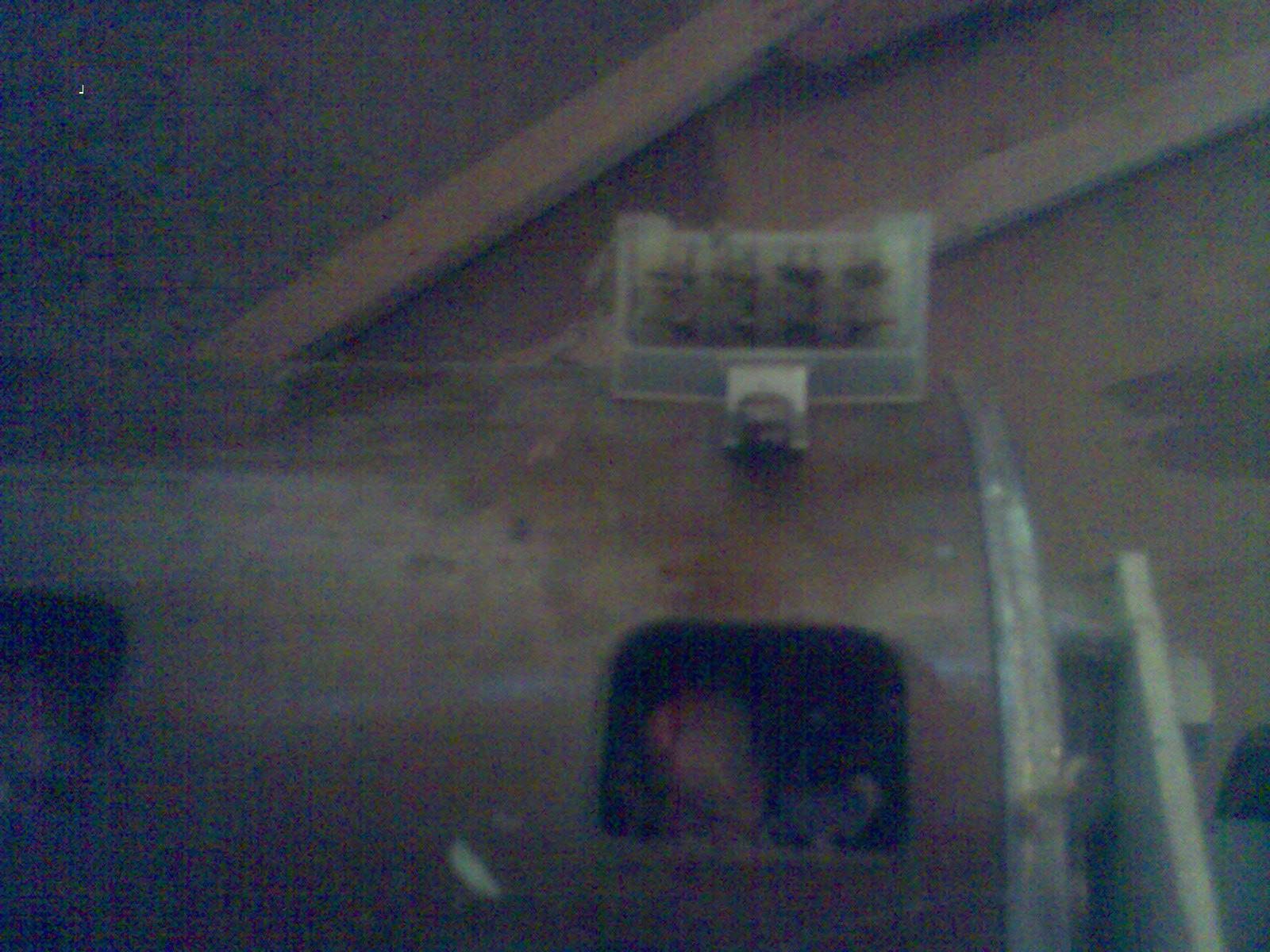

zdarek lidi nevíte někdo štítkové údaje o tomto motoru z práčky tatramat? napětí ,otáčky i zapojení vím ale potřeboval bych vědět jeho výkon při nízkych a vysokých otáčkach.
link je zde
http://www.edisk.cz/zobrazit-nahled/1350548
http://www.edisk.cz/zobrazit-nahled/1350565
(253.97 KiB) Staženo 112 x
(166.25 KiB) Staženo 115 x
Příspěvky: 35020
#2 Příspěvek od EKKAR »
Myslím 350W na malé (370ot/min) a 640W na velké točky (2800 ot/min) - malé jdou reverzovat, velké jen po úpravě - schéma se mi někde povaluje, myslím, že bych ho našel a mohl poslat...

schemy su aj tu na fore,staci vyhladat
:arrow: http://www.ebastlirna.cz/modules/Forums ... t__990.pdf
tento motor je ten uprostred na scheme,2x4 piny
este edit-ak ta remenica na tom motore nebude mat vyuzitie,mal by som o nu zaujem...

Motor není na trvalé zatížení , zvláště na vysoké otáčky (hodiny) .
