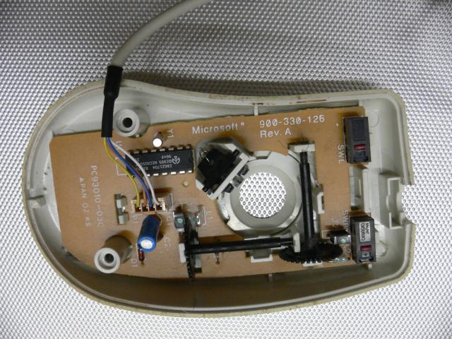

vie niekto o nejakej stranke kde najdem zapojenie starych mysi??? na rs232 mam take dve ale bez kabla a neviem ako ich zapojit skladam si PC 350mhz z WS 98 a totu mys zapojit neviem ak mozte hodte my nejake odkazi kde su zapojenia tych starych mysi

Přečti si typové označení čipu a pak si dej Googlem vyhledat jeho datasheet. V něm bude uvedeno i jeho aplikační schema. Např. tento typ:
SC84502AP

U téhle stařenky to bylo:
DB9F:
2 - žlutá
7 - hnědá
3 - modrá
5 - bílá
(66.29 KiB) Staženo 124 x
