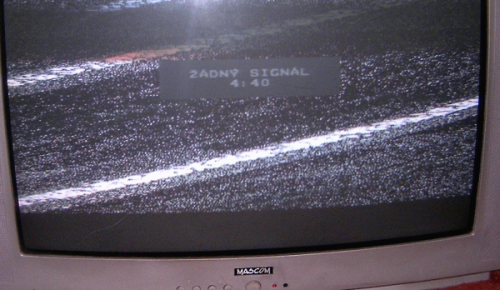

Ahoj obracím se na vás s prosbou o pomoc.
Na uvedeném televizoru(cca 1rok po záruce) nejde obraz ani zvuk.
Na obrazovce jsou šikmé černobílé pruhy a uprostřed nápis "žádný signál".
Menu jde i přepnout do teletextu.
Díval jsem se po nějakém schematu(prý PT92- nebo tak něco). Podobné opravy jsem dělal před 10lety, tak bych potřeboval poradit co s tím.
Přidám i nekvalitní snímek.
(256.03 KiB) Staženo 140 x

schéma-šasi je PT90A
nunu
#3 Příspěvek od nunu »
zaměřil bych se na tuner, ale nejdřív bych to skusil přes scart pustit signál jestli je obraz přes scart ok, tak prověřit napájení tuneru, AGC, studeňáky v tuneru.....

Zkusil jsem DVD přehravač a nic - nejde. Tak to asi nezvládnu,
To už není vyměnit tv modul, jako dřív. Radějí odstraním závadu v PC, ale
tohle je moc. Dá se něco podniknout? Schema jsem si stáhl.
