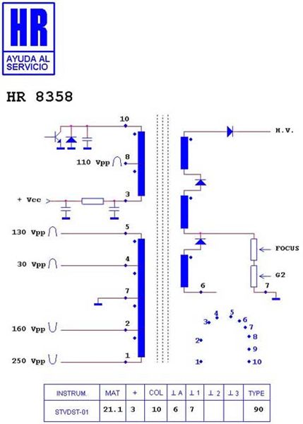

Zdravím,přistál mě na stole tento produkt. CHassis nevím,schéma nemám. Po letmém oměření se ukázal proražený zřejmě spínací trand mezi zdrojem a VN trafem JF0501-1212, toto vykazuje mezi vývody 3 a 7 odpor cca 1,5Ω. To asi nebude úplně OK,ne?

A proč by nebylo, kolik myslíš že je tam závitů. Vzhledem k formulaci dotazu to dej do servisu a neber na kšeft telky, když jim nerozumíš.

Já právě mezi vývody 3 a 7 žádné závity nevidím.

Musis najprv nieco vyjasnit.
Nepises ako to meras. VNT vyberies a potom meraj.
Ak tam bude 1,5Ω tak ma trafo skrat a ostava iba vymena.

Tipujem, že to bude rovnaký odpor ako medzi 3 a 10. Možno keby si to trafo vypájkoval a tak meral, lebo tam môže byť niekde inde skrat.

Jo, já sem si to nezvětšil. Je to zkrat Ucc proti zemi, měls ty piny odpojené?

Trafo mám venku. No takže výměna :roll: uvidíme,co na to tchýně :lol:

Tak happyend nebude,telka jde na SD :nevim:
