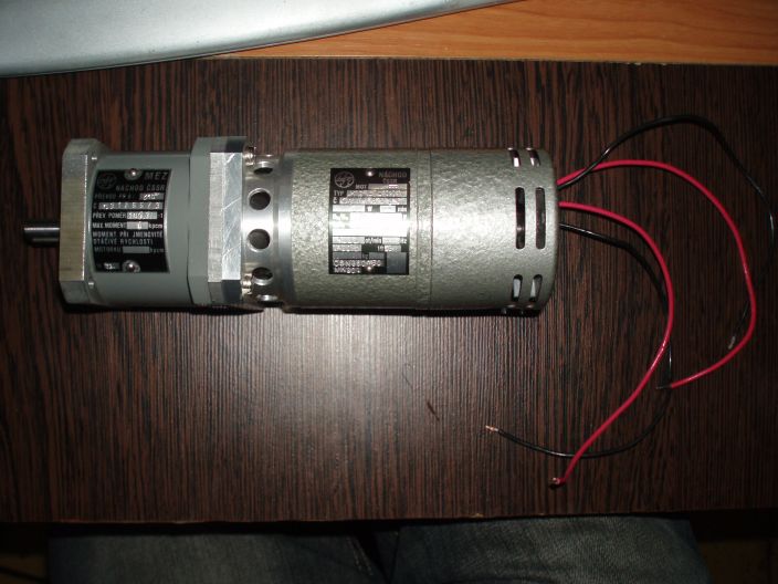

Čau, potřeboval bych pomoct. Našel jsem u dědy motor s převodovkou 109.3:1. (MEZ K2LL201) Motor jede 4000ot/min. Chtěl jsem z něj udělat gril, ale otáčky by byly cca 40ot/min což je na gril strašně moc. Ale jsou tam ještě 2 dráty, tak předpokládám že je to nějaký způsob řízení. Jen bych se chtěl zeptat zda myslím správně a jak by teda výsledné řízení vypadalo. Jsem total lama, tak mě nebijte když to hned nepochopim :? . Dík za odpovědi. Propagand

#5 Příspěvek od Crifodo »
propagand vyfoť štítek pořádně aby byl čitelný a neleskl se (motoru ne převodovky), pak se dá hádat víc.
Regulace tam sotva bude, spíš samostatně vývod statoru a rotoru.

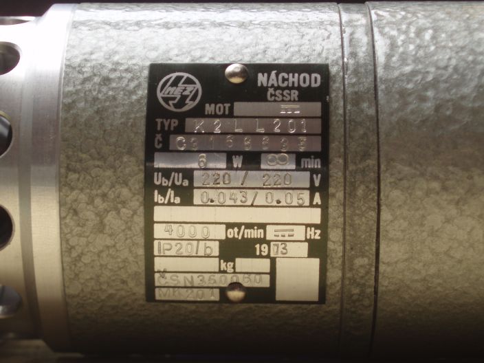

Propagand
#6 Příspěvek od Propagand »
foto štítku
(70.15 KiB) Staženo 148 x
#7 Příspěvek od Crifodo »
Bude to s největší pravděpodobností oddělený stator a kotva pro možnost reverzace, myslím že kdybys napájel kotvu malým napětím, otáčky klesnou na přijatelnou hodnotu aby ti z grilu selata neodlétala odstředivou silou. Stator by měl zůstat napájený usměrněnou sítí, aby neklesl točivý moment.
honza_jan
Příspěvky: 425
Registrován: 22 lis 2007, 00:00
Bydliště: Doma
#8 Příspěvek od honza_jan »
Je to stejnosměrný derivační motor na 220 V. Červené dráty by měla být kotva a černé buzení. Pro jistotu ale zkontrolovat zapojení. Ruku do ohně za to nedám :( . Buzení se připojuje paralelně ke kotvě. Regulace otáček je možná v jistém rozmezí změnou budícího proudu předřadným výkonovým odporem, nebo postavit nějaký jednoduchý PWM regulátor, který nebude tolik topit, jako odpor v buzení a regulovat kotvu. Za pokus by stálo i jednocestné usměrnění síťového napětí. Vzhledem k převodům bude i vhodně snížené napájecí napětí poskytovat dostatečný kroutící moment na výstupním hřídeli pro točení grilem.
