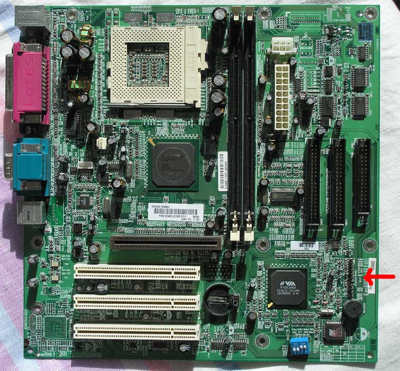

Ako je u základných dosiek HP zapojený konektor STATUS PANEL? Je to jednoradový 10 pinový konektor, 4 pin je vynechaný.
Ďakujem.

#2 Příspěvek od maco7441 »
1: N/A
2: Power LED
3: Power LED
4: pas de broche...
5: HDD LED
6: HDD LED
7: Power button
8: Power button
9: N/A
10: N/A

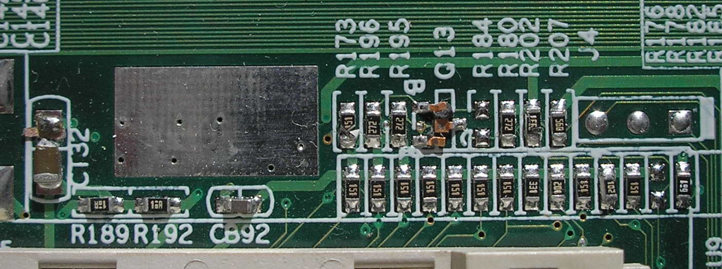

Super maco7441. Zapnem dosku, zaspieva mi a hotovo. Čo všetko musí byť zapojené, aby to fungovalo?
Sú na nej zrýpané súčiastky popri pätice PGA370, asi preto nejde. Hodnota poškodených odporov ide prečítať, kondík bude odrušovací, ale najväčší problém bude s Q13.
(151.32 KiB) Staženo 216 x
