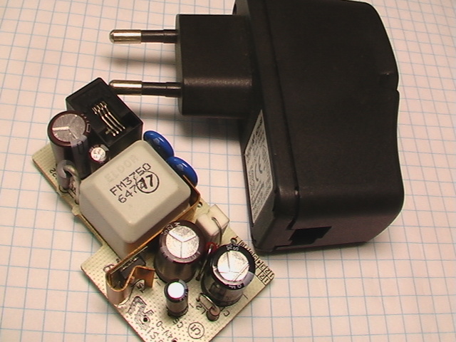

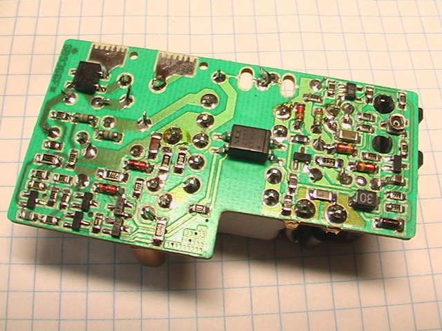

Na tomto napajači by som potreboval zvišit napetie o asi 2V,neskušal to niekto?,ide to nejak jednoducho?Sučasne data 10V,750mA.Ja potrebujem 12V,stači 400mA.Vdaka za info
Pohledej na DPS, kudy jdou vodiče z výstupního konektoru přes odporový dělič a nějaký tranzistor na vazební optron - ten dělič musíš změnit tak, aby se zpětná vazba uváděla do činnosti až po dosažení 12V na výstupu. Pokud to podle tohoto popisu nejsi schopný zvládnout, radši to pusť z hlavy - spíš bys to zmrvil, než změnil. Navíc je potřeba počítat i s tím, aby případné zvýšení napětí na výstupu neodskákaly filtrační kondy atd.
A kutilmile - nelituju tě !!!
EKKARe,vdaka za reakciju,no pre moje oči to už nie je take jednoduche najst,no vyriešil som to pridanim odporu 470 ohm.(paraelne)k opto v sekundarnej šasti ,dava to teras 12,16V,pri zataženi 400mA 11,77V.Dufam že to vydrži.
