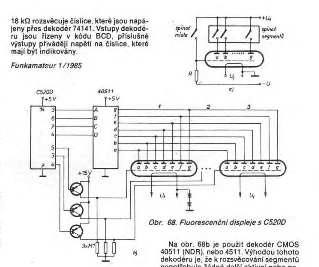

Dobrý večer
Všimol som si, že veľmi veľa ľudí robilo digitrónové hodiny, dokumentácie je dostatok, avšak, čo sa týka VFD displejov/itrónov, tak sa tu veľa krát riešily obchody s nimi a zapojenie vývodov, ale nenašiel som ani jedno jediné kompletné zapojenie bez použitia nejakého procesora, alebo multiplexného riadenia.
Inšpiráciou mi je Danykov jednoduchý nápad: http://danyk.wz.cz/hodiny.html
Problémom je ale pre mňa, že sa nespínajú katódy ako u digitrónov, ale anódy... tzn. CMOS by bol napájaný +9V a anódy +15 .. +30V, najlepšie regulovateľne.
Ako teda spínať +9V výstupom +15-30V pre anódu ?
Priznám sa, že polovodičová technika je mi veľká neznáma, lebo pôvodne som doma v elektrónkach.
Zapojenie podľa AR r.1984 segmenty nezažína, ale zháša:
http://i358.photobucket.com/albums/oo30 ... renske.png
Danyk mi ešte poradil, aby som anódy spínal +9V napetím a na katódu priviedol potrebných -21V, funkčné, ale neprijde mi to až také elegantné:
http://i358.photobucket.com/albums/oo30 ... /trand.png
Obávam sa totiž, že potom by sa mi ťažko regulovalo to anódové napetie, pretože katóda je spojená so žeravením atd.
Poradíte mi teda nejaké rozumné riešenie, ako spínať tie anódy ? :)

#2 Příspěvek od masar »
Ano, ale nevím jest-li je to rozumné. :wink:
(1.01 KiB) Staženo 103 x

#3 Příspěvek od cackler »
jandu

#4 Příspěvek od jandu »
Napr.
(106.94 KiB) Staženo 126 x

#5 Příspěvek od Racius »
Ešte mi napadlo, nefungovalo by to aj, keby som výstupy z tých 4026 zapojil priamo na anódy a na katódu priviedol chýbajúce záporné napetie, aby sa vytvoril dosť veľký rozdiel na rozsvietenie segmentov ?
Ono ide hlavne o rozmery a priestor :)
(3.63 KiB) Staženo 106 x
