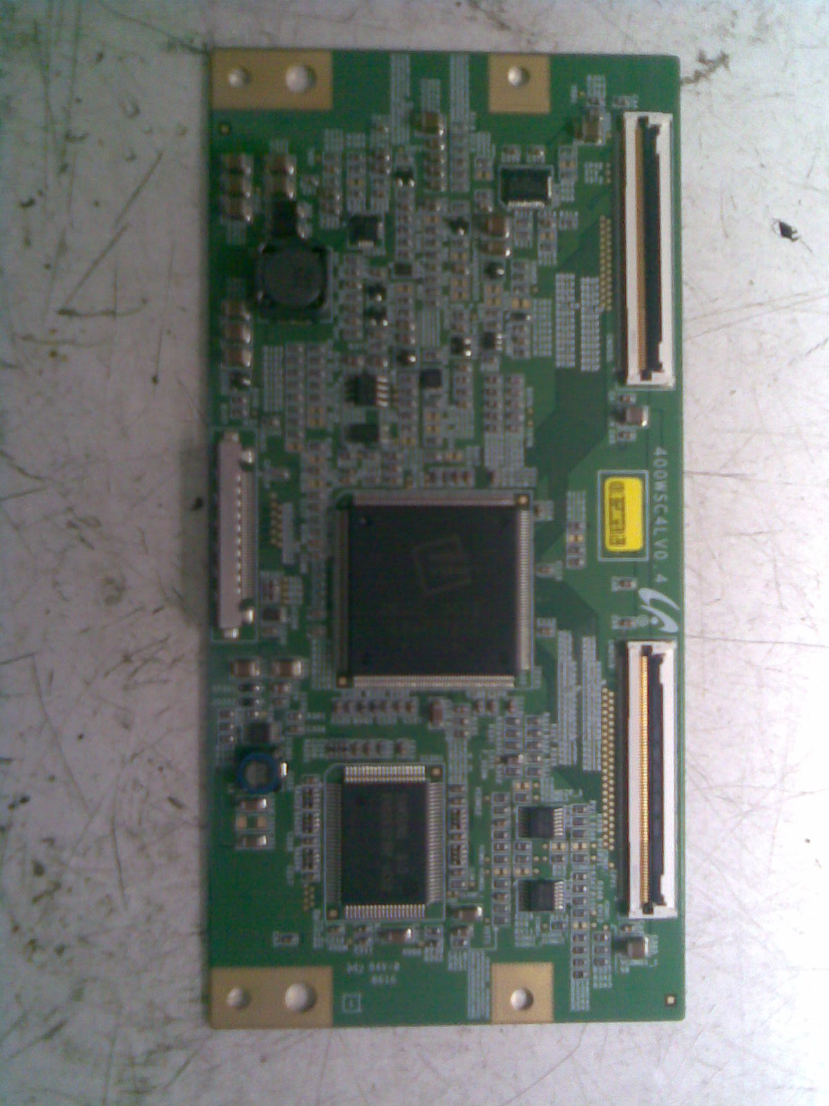

#7 Příspěvek od juca »
Takze TV po vymene tejto dosky slape.
(226.49 KiB) Staženo 238 x

#8 Příspěvek od juca »
Je to fotene mobilom, tk preto ta kvalita.
