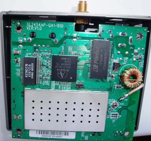

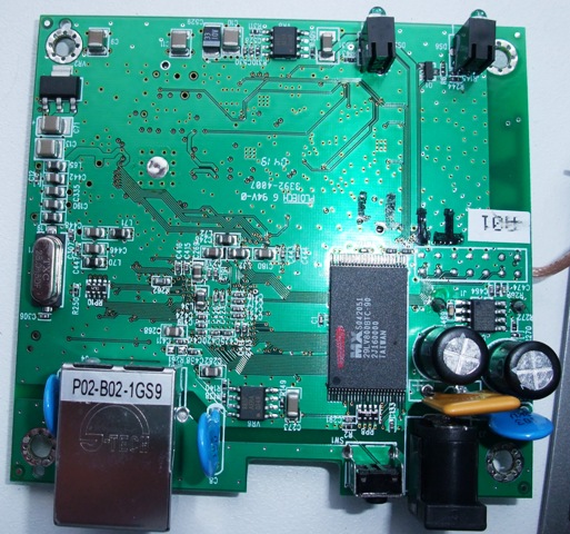

Zdravim, dost lacno som kupil LAN klienta znacky topcom, ale ma priserny firmware, vypadavaju pingy, nespolupracuje s WPA 2, ajked je pisu ze by mal...
HW je rovnaky ako ma D Link DWL-810 a chcel by som donho nahodit ten firmware... Samozrejme cez web rozhranie vyhodi CRC checksum error, da sa neako obist tato kontrola cez napr. prikazovy riadok?
Alebo mi ostava jedine JTAG ? Na doske je 14 pin JTAG, a potom neake dalsie piny, ale vedu pod integrac, neviem ich vysledovat kam, predpokladam ze je to na seriovu komunikaciu, ale neviem ako rozoznam Rx a Dx ...
Cize ak sa to da neako cez LAN a prikazovy riadok, budem vdacny za spravne nasmerovanie ...
Dakujem

debrick som hladal a nic...
Tu je pouzity 14 pin JTAG, 13pin je VTRef. Bude mi fungovat aj klasicky JTAG s 12timi pinmi? Cize zapojenie so 4mi kablami (kratuckymi) z LPT ? Alebo treba nieco ine?
Ako by som vyskusal moznost "a" ?
Ako rozoznam piny Rx a Tx?
Este sa dali "vylepsit" starsie DWL 800 prehratim firmwaru z 810 tak, ze sa upravil CRC kod aby sedel stym na 800vke... Cize este by bola moznost upravit ten binarny subor...
