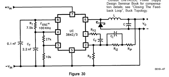

Taky děkuji za vysvětlení, chtěl jsem se ještě zeptat, nepodělí se ZdenekHQ s námi o nějaké obvody, které rád požívá pro podboné aplikace ? Nejlépe IO s výstupem na externí trand :)
#33 Příspěvek od ZdenekHQ »
Ještě se nabízí UC3842, i když by to u něj člověk nečekal, že jde použít i na tyhle aplikace.
Měl jsem rád Maximy, ale jejich nedostupnost a cena mě naučily používat to, co je bez problémů po ruce, takže MC a UC.
(34.92 KiB) Staženo 82 x

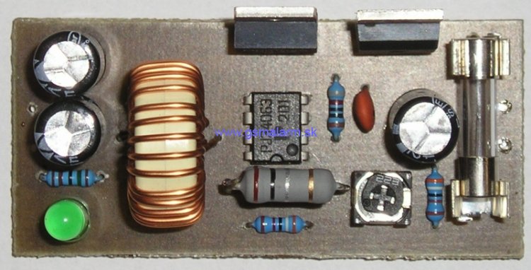

#35 Příspěvek od Návštěvník »

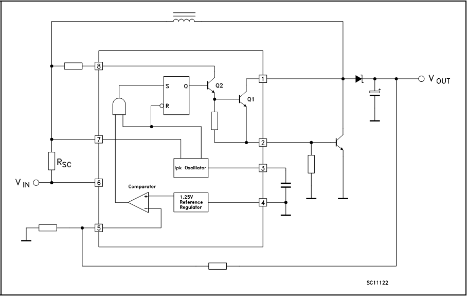

Nenajde sa u niekoho schema tohto meniča?
(66.01 KiB) Staženo 92 x
Příspěvky: 14456
#36 Příspěvek od masar »
Myslím, že se to vzhledem k výstupu (14-20V/2,5A viz http://www.gsmalarm.sk/menic-pro-notebook-p-208.html) nebude příliš lišit od katalogového zapojení zvyšujícího měniče s posilovacím tranzistorem. :wink:
Podobný měnič je např. zde
:wink:
