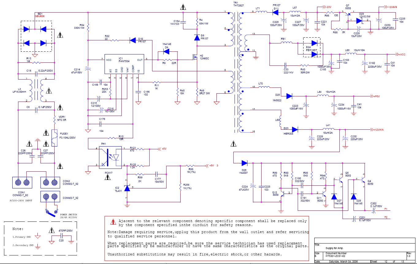

nemáte někdo schéma tohoto kina ?
Mám tam problém s audiem.
Pan Google ,esevice, elektroda.pl nepomohli,,,,
Díky :roll:

audio je do SCARTu hluché, pouze pri zesileni z nulove polohy lupne.
Do reprodukturu jde po zesileni pouze zkresleny signal a to jeste jen nekolik sekund.
Jsou tam 4052, analogove multiplexery. Mysim, ze budou mi t na starost prepinani NF cesty. Horší je, že nemám ani dálku :?
Oměřím, co jde na koncáky, případně, v jakém jsou režimu.
Ale celkově si od toho moc neslibuju.

Ano,to moze byt ono,spomenul som si tiez,ze sme to uz riesili,ale este to moze robit aj obvod mute-skontroluj plastovu 7805 nad trafakom a prilahle okolie-obvod mute....

bude vadny Q7 v obvode napajania -12V a aj nejake elyty okolo. Treba tam dat nejaky vykonovy PNP tranzistor napr. BD244C,ale pozor na vyvody na originalnom tranzistore BR8550!. Z lava su E-B-C...

Bylo to těch -12V a poddimenzovaný Q3.

Tak já mám jinej problém nemůžu tam dostat 12 v mám tam jenom 4,5 pujzujících od 3,5 do 4,5

no na obou a to na napětí koncáků je 0v a na tom 12 v vain je těch 4,5 v ale je to měřený na prázdno bez hlavní desky .Je zajímavý že tam je -12v (12,4)

na prázdno 4,5 v
při zátěži poklesne na 2,25 v
na vývodech F1a F2 je na prázdno 30 v

Tak prover ty dva kondy, dve tlumivky a diodu. Vždyt tam nic neni. Muzu ti to zmerit na svym stroji. Nemam dalku :(
