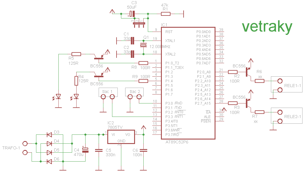

Zdravím! Mohl by mi PLS někdo říct, je-li toto zapojení provozuschopné?? Děkuji
PS: popis:
pomocí tlačítek TLAC1 TLAC2, bede spínán výstup RELE1 a RELE2.
schema
(18.21 KiB) Staženo 297 x

Nie je tam ten procesor trochu nadbytocny?

Ciste teroristicky tam zadny vetsi prusvih nevidim. Ale docela zalezi i na programu...

Podle mě ano. Jen bych dal bázové odpory k tranzistorům alespoň o řád či dva vyšší. A k cívkám relátek dát antiparalelně ochrannou diodu.
Pokud z tohoto schématu je generována i deska plošného spoje, tak bych si dal pozor,aby bylo připojené napájení IC1(U některých IO se nemusí připojit automaticky k VCC a GND).

Tak ty relé jsou na zvláštní desce i s diodama. Program mám taký! A ten procesor je tam proto, že si můžu volit libovolné časy, a taky proto, že větřáky potom pojedou nezávisle na sobě neboli, když nastavím čas 10s a stisknu tlac1, tak se rozebehne vetrak 1, a po uplynutí 5s stiskniu tlac2 se rozjede větřák2 a vypne o 5s později. Je to podle mě jednodušší než pomocí nějakých jiných obvodů,.....

Tie ledkz tam niesu ybztocne komlikovane yapojene .... ? ved by to stacilo bez tranzistorov len odpor a ledka

Hlavně ta dvaapadesátka je tam jak buldozer na krtinec. Nic menšího nemáš po ruce ?

No ty diody s tranzistorama, čert to vem, a proč ta 52?? Jednoduché!! Doma nemám nic jiného, tak šup tam s ní! ;-)

No ale ty odpory do bází bys zvětšit měl, překračuješ Absolute Maximum Ratings a tomu procáku (ani těm trandíkům) by se to dlouhodobě nemuselo líbit.

odpory do bází T zvětšit. Nevím přesně jak to má AT89C52, ale přidal bych ještě odpor mezi B a E od T, aby i tranzistor s velkým h21e spolehivě vypnul. Některý procesory (např. atmel nebo microchip) mají volitený interní osc. Při menším požadavku na přesnost časování lze tedy ještě vypustit Q1 a C1 , C2

To tady nejde a ten odpor mezi BE je tady taky zbytečnej.
Ten reset dej 1u a 10k, těch 50u bude resetovat půl hodiny (to je přirovnání, nikoliv skutečný čas).

Ak tie súčiastky už máš nakúpené, tak nič, ale ak nie, volil by som na mieste spínacích tranzistorov mosfety napr. BS250, alebo možno lepšie BS170 (to je však N-MOS) - potom by podľa mňa odpadla nutnosť bázových odporov.

tak jsem to zapojení vyzkoušel, a jelo na první zapojení. Všem děkuji za pomoc, kterou jste vynaložili.
PS: dík za radu s tím odporem do báze. Jsem ho trošku zvětšil.
