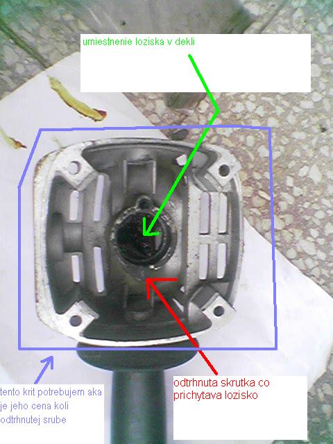

vie niekto aky presni tip loziska sdo tej flexi ide do prevodovky lozisko je tak znicene ze neprecitam

V prvé řadě změř průměr hřídele rotoru v místě ,kde bylo ložisko a potom vnější průměr uložení torza venkovního pouzdra ložiska,potom se dá hledat dál...

JeeL píše:V prvé řadě změř průměr hřídele rotoru v místě ,kde bylo ložisko a potom vnější průměr uložení torza venkovního pouzdra ložiska,potom se dá hledat dál...
Upřesním Leela ohledně průměrů změř ještě šířku ložiska.
Mám tabulky a najdu Ti označení ložiska.

dakujem chalani kontaktoval som servis vo zvolene kde mi prezradili ze lozisko je:ložisko 6001 cez google som nasiel tento odkaz mislim ze ide o toto lozisko: http://www.avelmak.sk/index.php?lm=474& ... icle=25275 maju tam aj dekel na prevodovku v tom servise vysiel by ma asi prilis draho okolo 600sk neviete ci bi sa mi nejakim zazrakom podarilo z mojho deklu vyvrtat tu skrutku co sa mi zlomila popripade aki vrtak bi nato bol vhodni??? zavitnicu mam tak by som sa pokusil narezat potom novy zavit skrutka ktora sa mi odtrhla je na obrazku

akim vrtakom bi som sa mal pokusit zlomenu skrutku stoho deklu vyvrtat???
Příspěvky: 20872
#9 Příspěvek od BOBOBO »
V každém případě vrtej z druhé strany ! Na 4 3kou na 5 4kou . Nejpíš už při tom navrtání vyšroubuješ šroub ven . Chce to ve stojánku , aby Ti to pak vrták nevtáhlo nebo jsi ho tam nanehulil vlastní silou . Pokud to bude samořezka , chce to ostré vrtáky , pomalu a chladit -kápnout třeba petrák , naftu.
