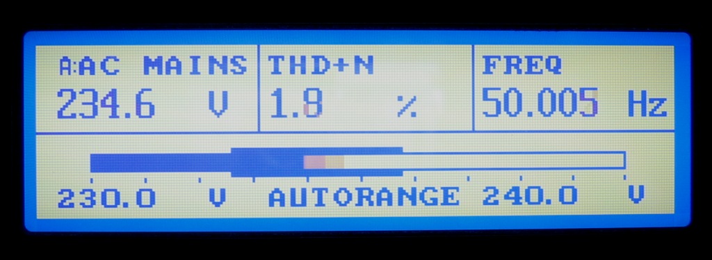

Jenom pro ilustraci, jak může vypadat kvalitní digitál, který rozhodně strčí do kapsy analogáče :
Na display jsou všechny zároveň měřené údaje, na bargraphu je navíc okamžitá hodnota (proužek uprostřed), to tlustší kolem ukazuje střednědobé maximum a minimum, nahoře je to navíc číselně.
