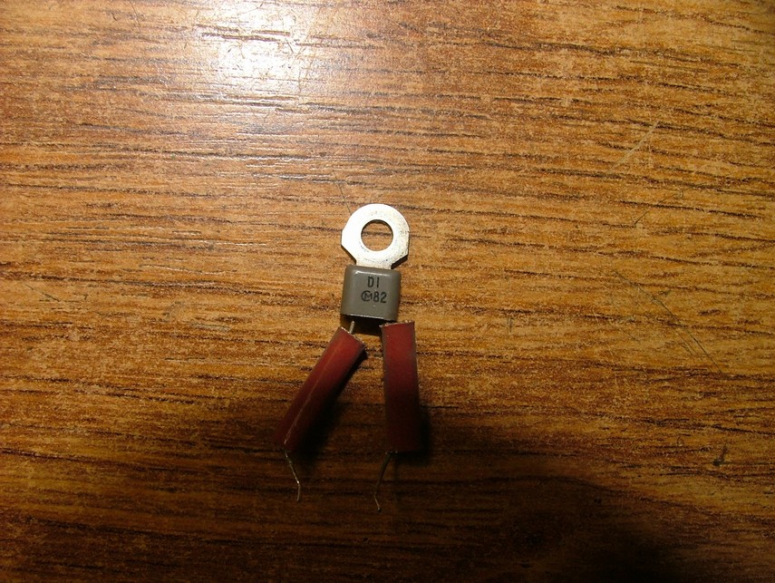

Na starší svářečce mi svítí kontrolka překročení teploty, na výstupním chladiči diod je tento snímač teploty a je připojen do OZ LM 324. Když jej měřím odporově tak má asi 45 ohmů, po zahřátí pájkou klesne na 35 ohmů. Nevím zdali je funkční nebo je již poškozen. Kde zjistit nějaké údaje? Viz foto čidla

Pokud to není dioda , tak i ta změna odporu o 10% by odpovídla a ta malá hodnota je třeba z důvodu rušení- vedle svařovacího trafa . Inu je to tam samá špička , kontroloval bych polovodiče .

niko231 píše:Na starší svářečce mi svítí kontrolka překročení teploty, na výstupním chladiči diod je tento snímač teploty a je připojen do OZ LM 324. Když jej měřím odporově tak má asi 45 ohmů, po zahřátí pájkou klesne na 35 ohmů. Nevím zdali je funkční nebo je již poškozen. Kde zjistit nějaké údaje? Viz foto čidla
Na teplo nějak reaguje("zahřátí pájkou" může být o 20 stupňů nebo taky o 150stupňů). Ale trend je správný. Součástku asi identifikovat nepůjde.
Zjednodušeně: Když termistor vyndáš, musí kontrolka zhasnout. Jestli ne, je chyba jinde než v termistoru.
Budeš muset na to jít zgruntu a změřit referenční napětí pro oba napěťové děliče komparátoru a zjistit hodnoty všech zbývajících odporů.
Změřit napětí na druhém vstupu LM324, než je vstup s termistorem. Pak se dá odvodit, jaký by měl být odpor termistoru (nebo co to je) při překlopení komparátoru "překročení teploty". Nazývám to pro zjednodušení komparátorem, i když to má určitě nějaké vyšší poslání.

Nebo si tam místo čidla zapoj poťák a zjisti, při jaké hodnotě odporu kontrolka zhasne.

Pro zajímavost - našel jsem doma 7 součástek ve stejném pouzdře označených stejným logem(M s kroužkem) . Z toho 5 označeno D1M58 a dvě D1M59. Všechny mají odpor za pokojové teploty v rozmezí asi 47-60 Ohmů, ale jejich odpor po zahřátí STOUPÁ. Přesněji řečeno stoupá až po značném zvýšení teploty na "spolehlivě neudržím v ruce".
Zpočátku mě velmi mátlo, že po mírném ohřátí o cca 10-20stupňů odpor KLESAL o pár Ohmů a až po značném zvýšení teploty odpor začal růst. Křivka má na sobě jakési esíčko.
Zdálo se mi to podivné, nějak jsem to ve škole nepochytil. Ale prý je to normální, jak píšou v ukázce na str.189, 190, Obr.4.3.5:
http://www.ben.cz/_d/ukazka/121234u.pdf
Takže je možné, že komparátor je nastaven opačně, než jsem psal. Ale může být , že niko231 má opravdu termistor s negativním koeficientem, zatímco já mám doma samé pozitivní.
