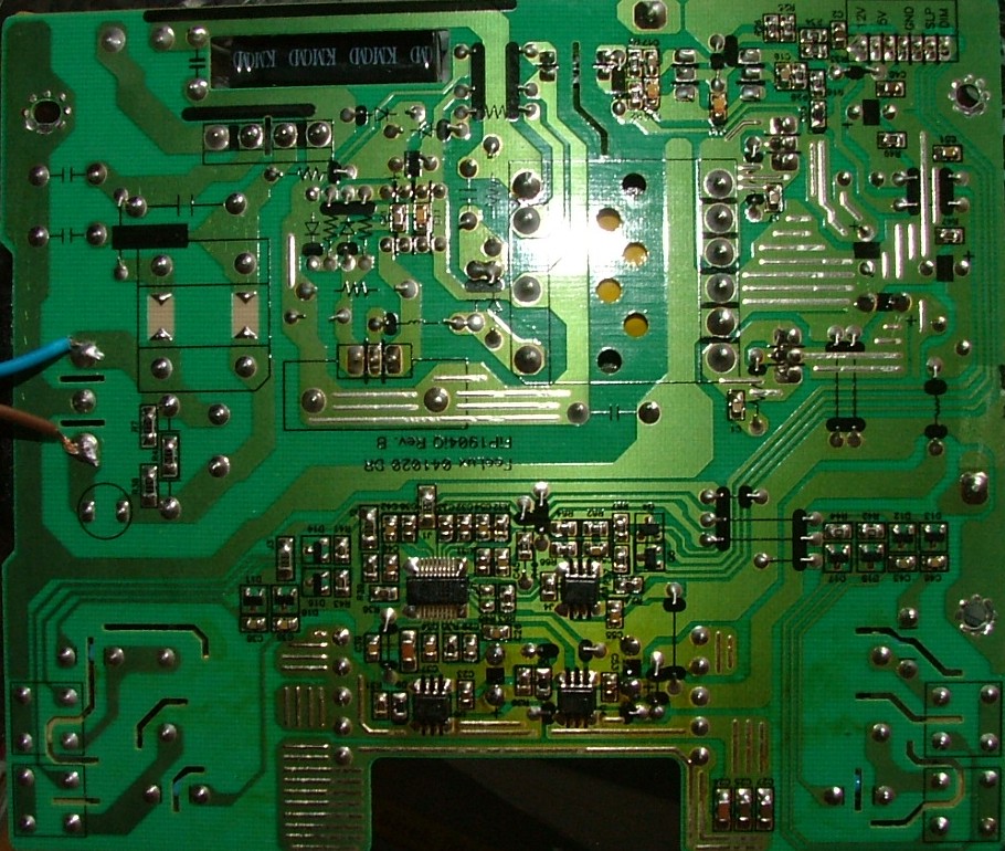

#19 Příspěvek od rezis »
Chce to foto z druhe strany. Bude tam spinaci fet a dva tranzistory. Fet bude Ok nebot evidentnepo spina (ale do zkratu.

#20 Příspěvek od luccas »
Tak tu je fotka z druhé strany.

#21 Příspěvek od rezis »
Dole zhruba uprostred jsou 3 8 nohove smd tranzistory. Zmer je.minimalne jeden bude prorazeny.

#22 Příspěvek od luccas »
No pravda, žé :-) Jeden feťák je prdlý. Je to typ APM9932. A jaký tam mam teda dát? Tendle typ sem u nás nenašel.
Nepůjde použít nějaký jiný, mám plno desek a karet od PC, tak jestli tam třeba nebude nějaký vhodný.
Díkes :-)

#24 Příspěvek od luccas »
Tak sem hledal a GME a GES nenabízí snad nic podobného v SO8. N -> 20V 15A a P -> -20V -6A. Vždy tam je jen něco kolem 7A.
Teď snad použít dva klasické TO220 :lol:

#25 Příspěvek od Killroy »
Možná by tam stačil FDS8958A, anebo IRF7389 - viz www.ges.cz

#26 Příspěvek od luccas »
Ok, tak sem objednal to IRFko. Jak to vyměním napíšu jak sem pochodil. Zatim dík.

#27 Příspěvek od luccas »
Tak vyměnil sem. Monitor asi 5 minut jel. Ale zdroj začal vydávat takové slabé prskání nebo jak to popsat. No a pak vypnul. A teď je hluchý úplně. A nevím kde mám co měřit. Protože všechno vypadá evidentně ÓK.

#28 Příspěvek od luccas »
No až je mi trapně :-D, prostě se nějak asi zlomila přívodní šňura a nešlo tam 230V. Tak teď už to jde. A aji se nějak ustálily ty zvuky a monitor šlape :-) tak uvidím jak dlouho.
Tak díky za všechny rady :-)
