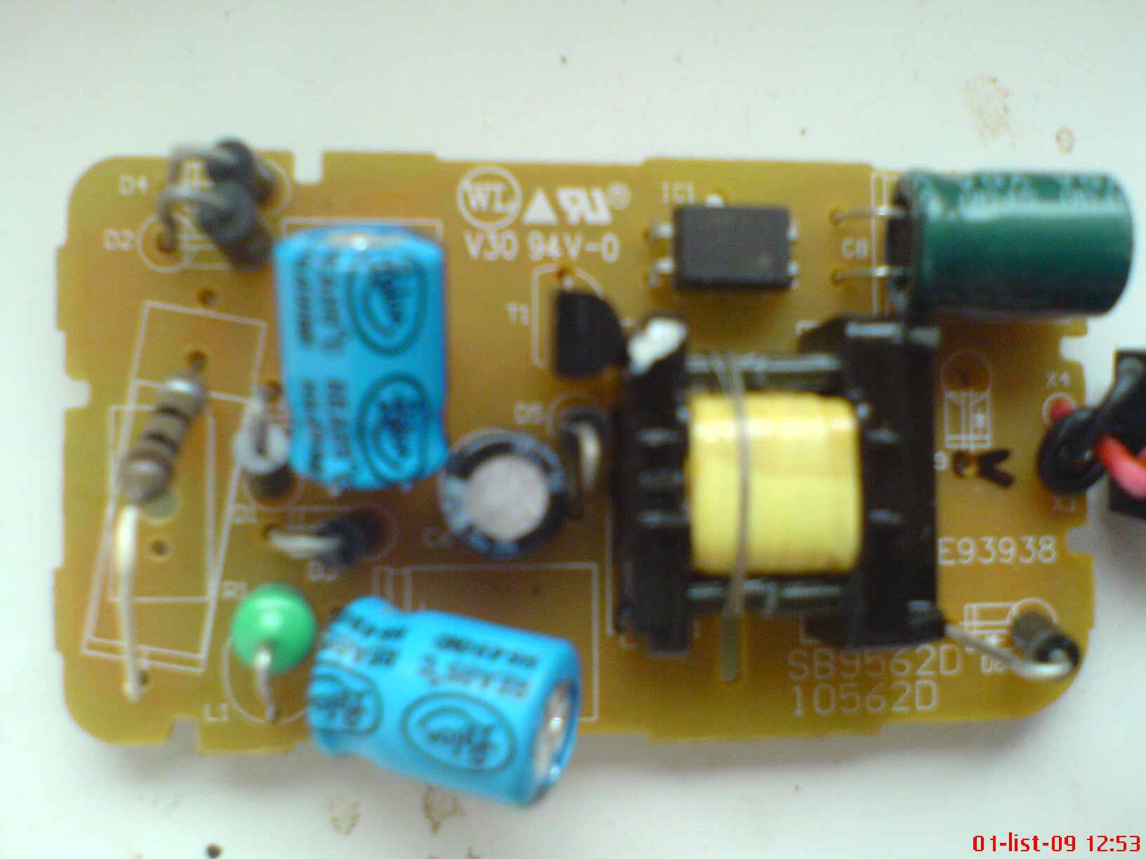

Mám problém s touto nabiječkou. Přestala dobíjet telefon a tak jsem ji otevřel a zjistil jsem, že je přerušen výkonový odpor R1 10 ohmů hned na přívodu 220v do nabíječky a proražená dioda 1n4007 v můstkovém usměrňovači 220v.
Součástky jsem vyměnil, ale nabiječka dál po připojení k telefonu s vybitou baterií nenabijí.
Mám podezření na vadnou součástku T1 s označením TSC13003 GD4, vypadá jako běžný tranzistor v plastu.
Bohužel jsem nikde na internetu nenašel co je to za součástku.
Potřeboval bych poradit kde by se dalo sehnat schéma k nabíječce a jak přibližně pracují tyto nabíječky baterií 4,9V DS a 450mA pro baterie Lithium polymer.
Mobil s baterií teď musím dobíjet přes datový kabel což je pomalé.
Přikládám obrázky.

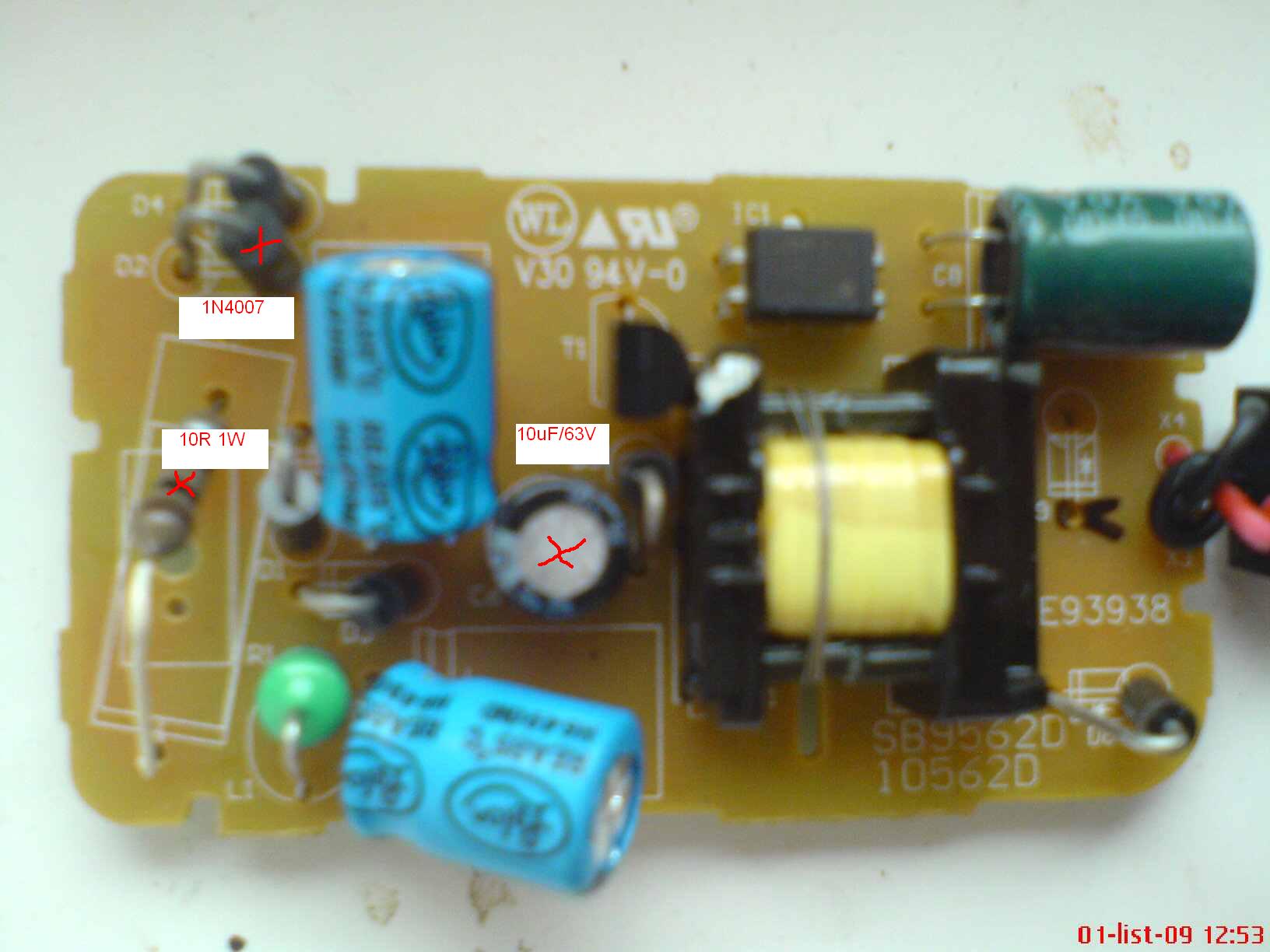

Nabíječka už funguje, kondenzátor 10uF/63v ztratil kapacitu. Součástky, které jsem musel vyměnit jsem označil na obrázku křížkem. Za tuhle novou original nabiječku CST-60 chtějí na internetu 320Kč + poštovné, tak se mi oprava vyplatila. Díky za vaši pomoc.javascript:emoticon(':)')
