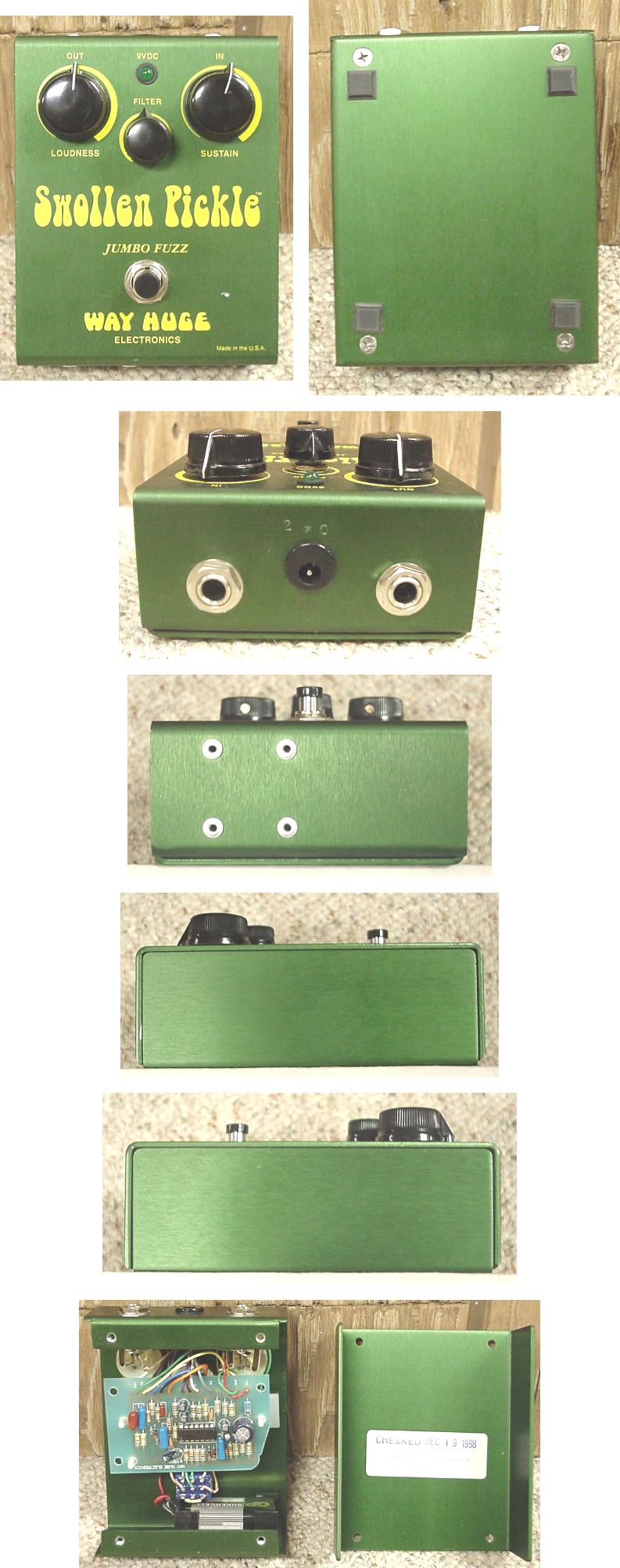

Chlapi,zháňam soft na návrh krabičiek,ktorý by mi "roztiahol" plech s príslušnými rozmermi a hrúbkou,ten by som hodil do ohýbačky a nerobil to "skusmo".Tu je príklad krabičky:
(202.57 KiB) Staženo 344 x

To závisí, jakou máš ohýbačku a vůbec celé vybavení. Tam kde zadávám se používal AutoCAD, a pro čistou plechařinu Visual NC Studio.

Víš, ono to Visual NC Studio přímo dává povely do Trumaticu i Trumabendu, ta ohýbačka asi nemá řídicí port, že ? :)

nezáleží pak hlavně na tom, jak to do té ohýbačky "hodíš"?
těch pár přídavků na protažení plechu si najdeš i někde v tabulkách, pro jednoduchou krabičku to máš 5x rychleji než to v programu myší naklikáš (obzvlášť jestli v autocadu nejsi doma, není to zrovna program který se naučíš za dvě půlhodiny), ale co je to platné když pak každou linii ohybu zakládáš do ohýbačky ručně.
Když před xx lety v Tesle rozjížděli trumatic, každý výlisek pak korigovali na základě oměření toho minulého. Někdy i půl dne tahali ze stroje v pokrčené podobě, jak nepočítali s dynamickými vlastnostmi tabule plechu.
