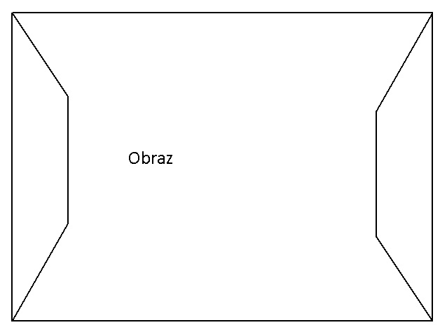

Kluci nechci dělat chytrého,ale podle těch fotek bych to typoval spíš na mezizáviťák na vychylovačkách.Možná se pletu,ale já tam vidím lichoběžník a ne podušku.

Skusal som pokrutit trimrom RP170, ci nastane nejak zmena a v jednej krajnej polohe to bolo tak ako som uviedol na prvej strane a v druhej takto (obrazok). L170 ma 15mH ako ma mat. Zatial som na tej doske nemenil nic pri tejto oprave, v pondelok vymenim NL170.

pajosek2 píše:Kluci nechci dělat chytrého,ale podle těch fotek bych to typoval spíš na mezizáviťák na vychylovačkách.Možná se pletu,ale já tam vidím lichoběžník a ne podušku.
Pavle - podívej se líp, ta fotka je "z nadhledu", proto tě to klame a vidíš lichoběžník. Kreslený obr. níže to dokazuje.
ladislav37 píše:Skusal som pokrutit trimrom RP170, ci nastane nejak zmena a v jednej krajnej polohe to bolo tak ako som uviedol na prvej strane a v druhej takto (obrazok). L170 ma 15mH ako ma mat. Zatial som na tej doske nemenil nic pri tejto oprave, v pondelok vymenim NL170.
2 kokun: bohuzial pre bezneho studenta je osciloskop prilis draha zalezitost na SVK...
Láďo - tebe jako studenta taky samozřejmě chápu, že nemáš "na rozhazování" - taky jsem v mládí studoval (a do nedávna studovali i můj syn a dcera). Ale dostáváš i rady, jak si ho pořídit aspoň nějak levněji :roll:
K telce - psal jsem, že se většinou jedná o 3 součástky: 1. L170 (původce "všeho zla" - mívá závit. zkrat => indukčnost spadne /z těch správných 14-16mH/ na nějaké xxuH a jakost Q jde "do kytek") - píšeš, že máš správnou. Což mně zaráží - měnil jsi ji, či měřils dobře :?:
V důsledku toho "záviťáku" pak totiž odejde ten 2. NL170 a dále 3. R174 :!:
Vyměnit ale musíš vše najednou, poněvadž, když nevyměníš tlumivku, vše se zopakuje (měnil jsi ji před 1/2r.? - neuvádíš) :roll:
