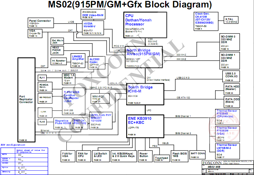

#10 Příspěvek od Jurik-EB »
Tento diagram by měl být podobný s tvojím sony:
(157.16 KiB) Staženo 145 x
