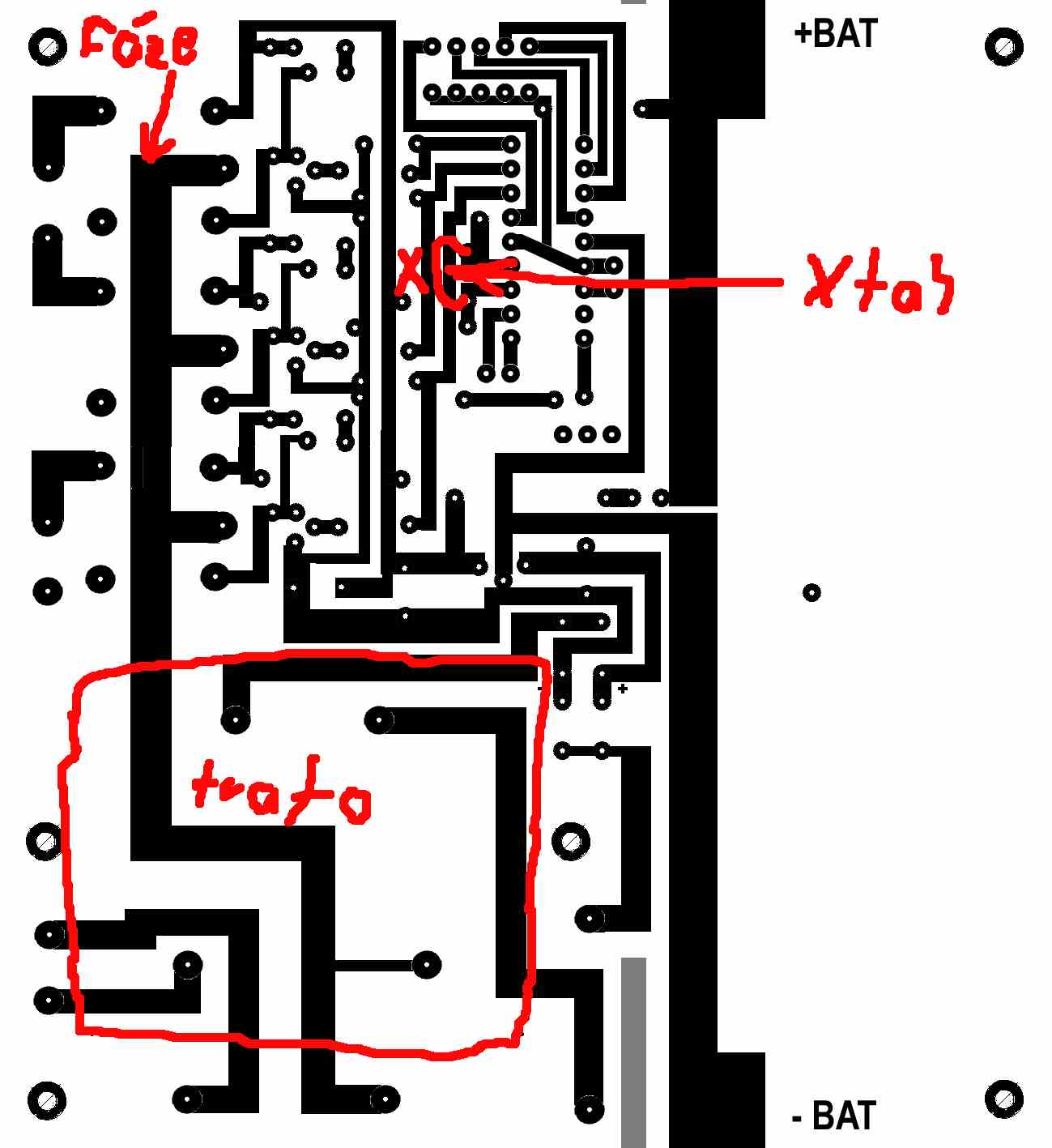

Problémem není rušení při spínání relé, ale okamžik zapnutí nebo vypnutí napájení 220v k síťovému transformátoru pro dobíjení aku a napájení relé. Myslím, že problémem bude spíš blízkost fáze u X-talu na dps. Podařilo se mě připojit náhled DPS.

tenhe problém jak píšeš ma spíše na svědomí to nabíjení ze zdroje !
Předpokládám že jsi připojil to picko přímo na ty akku ! odděl je diodou a napájení picka vybav pořádným kondem 2000uF a víc zároven přes druhou diodu a to picko pak při nabíjení akku napájej přímo ze zdroje přes stabilizátor ! Prostě si tam udělej jednoduchý diodový přepínač napájení !
PS: omluvte pravopis dík
deska je pěkná ale lepší by bylo zapojení - mám mnohem hustější konstrukce se sítovým ovládání a nic to nedělá ! Nemněly ty baterie tam být puvodně jen jako záloha pro případ výpadku ?!

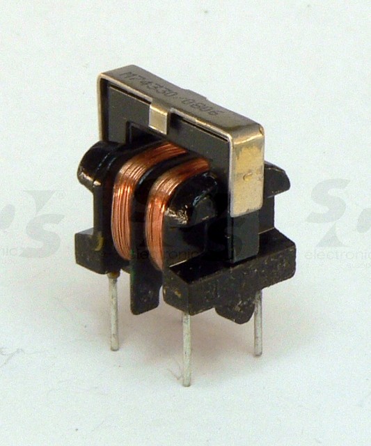

Vybrakuj z nejakej starej telky takuto tlmivku a daj ju do serie s primarom trafa (samozrejme aj fazu aj nulak) a mas vystarano....je to z praxe overene :wink:
