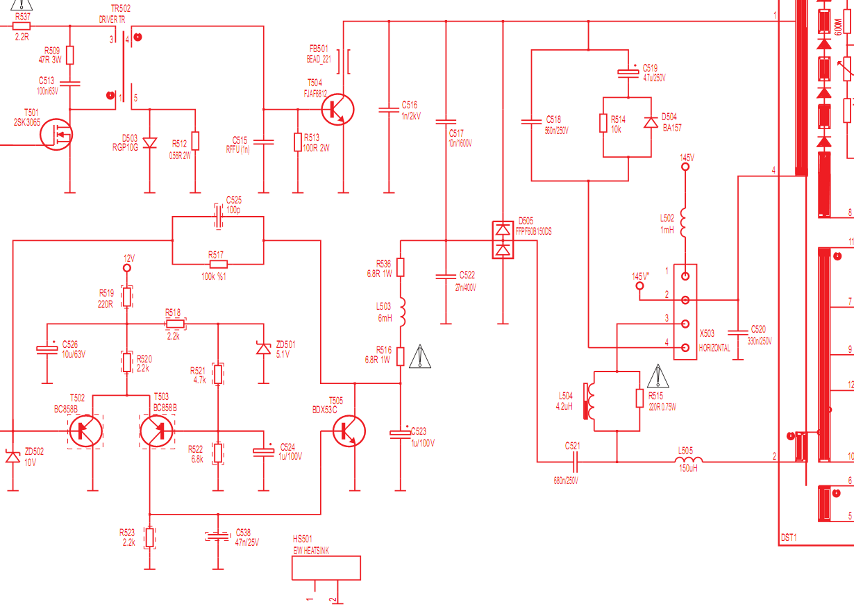

Zbynek píše:...Toť je asi zatím vše. Takže za schéma moc děkuji a pokud by jsi Killroyi objevil hodnotu rezistoru, budu moc rád. (BEKO ZA1.190-17) (Ostatně schéma od Tebe byla první věcná informace kterou jsem na tomto vlákně dostalDíky.
Kdyby sis z netu stáhl pár schémat TV, tak bys tu hodnotu už dávno věděl. Je to notoricky se opakující zapojení korekce podušky v jednoduchých telkách. Víceméně i z hodnotami součástek. Kdybys více zapojil tu línou hmotu, co máš v hlavě, místo fňukání, že ti nechce nikdo říct správnou hodnotu, měl bys to už dávno opravený. Jinak, originál schéma je běžně na netu. I s hodnotami součástek.
