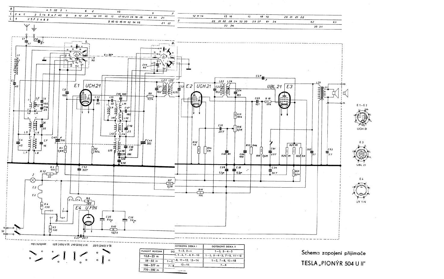

Zdravim, mel bych dotaz ohledne zmineneho radia, jestli nahodou nebylo vic verzi. Jde me o to, ze zapojeni meho radia se trosku lisi od schematu na www.radiohistoria.sk (napr. odpor R10 mezi sekcemi filtr. elytu je dokonce 10x nizsi nez na schematu). Radio po zapnuti brumi jako kdyz konc. stupen neni uzemen. Na regulaci hlasitosti reaguje minimalne. Vadnou soucastku nebo studenak jsem nenasel. Puvodne jsem nasel pruraz na C27 mezi A a K UY1N. Miva to duvod, nebo spis jen "unava" soucastky?

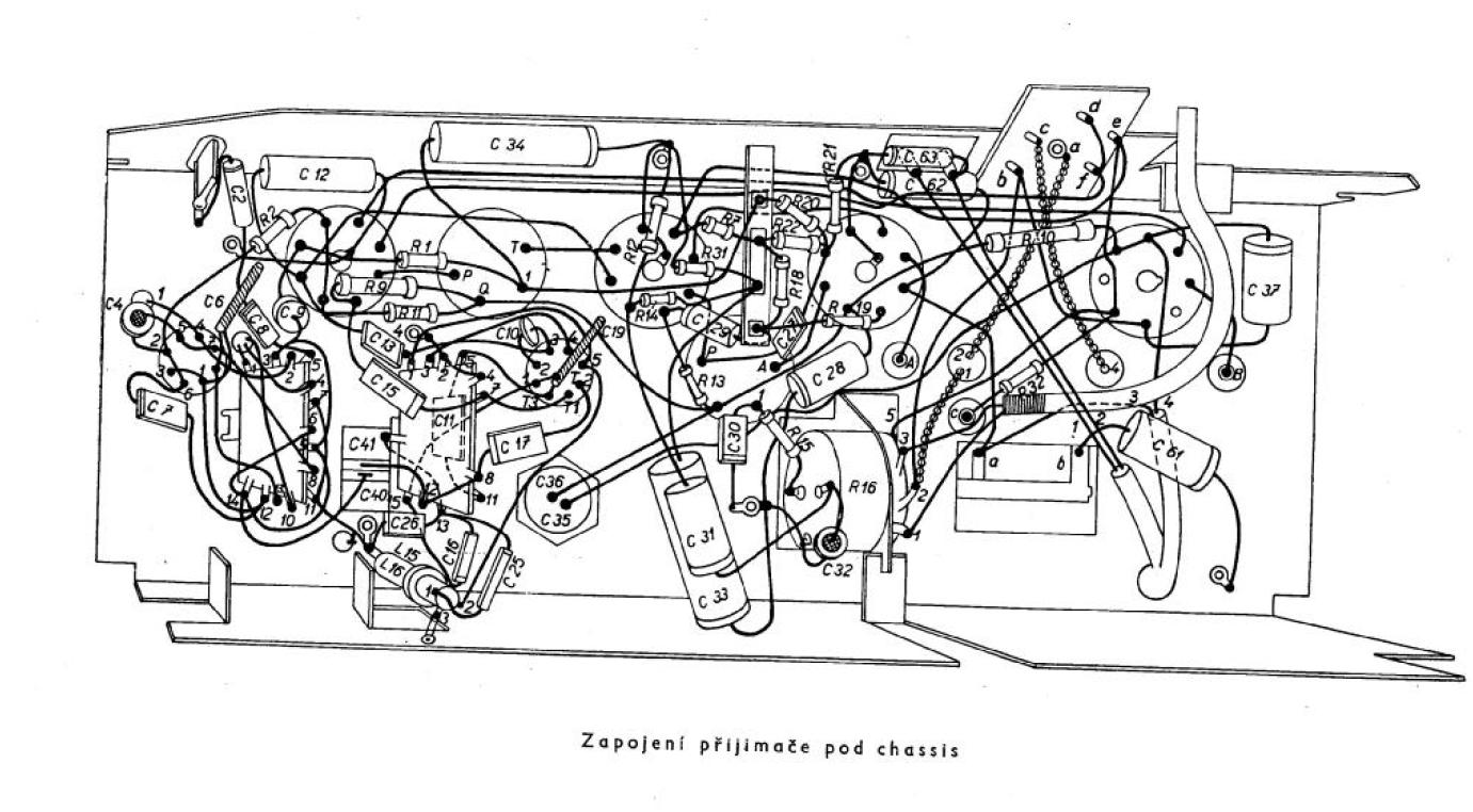

Jeste prikladam schema...
schema se moc nepovedlo, prvni stranka je krive skenovana a nechtelo se me stahovat a instalovat gimp abych to srovnal. Doufam ze to nikomu nebude delat potize

Drátový odpor v napájení musí topit, řídí se jím proud žhavicího řetězce.
Budeš muset jít po UCH21, zkontrolovat, jestli není přerušené některé vinutí mf propustí, ale ze všeho nejspíš bych si tipnul taky na přepínač, že kvůli přechodovým odporům nekmitá oscilátor.

Že Rytmus brumí, není nic zvláštního, má jen jednocestné usměrnění anodového napětí. Trochu by tomu mohla pomoci výměna C33 - 0,5uF ve zdroji záporného předpětí.
Dále změřit všechna napětí na anodách, druhých mřížkach atd. Jesůti máš ještě jiné rádio s UCH21 a UBL21, které chodí, vyzkoušel v něm elektronky, jselti jedou. A pak už zbývá jen oscilátor, jestli vůbec kmitá, dá se vyzkoušet např. střídavým voltmetrem, připojeným na g1 triody první UCH21.
