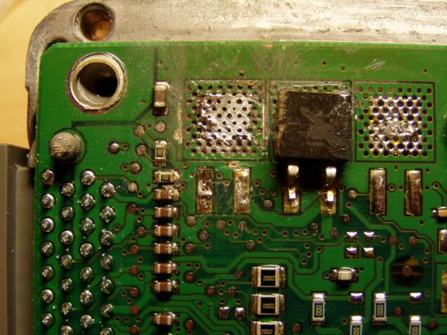

#8 Příspěvek od pettex »
Tak tu je fotka. Jeden už už jsou násilně oddělané a jeden je tam pro info jenom položený. Je už z něj jenom horní skořepina. Napsaná je na něm:
5401 DM
H847
1 BW
Moc díky za pomoc
(73.6 KiB) Staženo 239 x

#9 Příspěvek od ezopaci »
Myslim si ze to bude nejake OEM oznaceni. To bude problem najit. Omeril bych ten trand na jine jednotce - zda je to darlington, pochybuji ze by to byl FET.
Kdyby se tam vesel, proc by nemohl pouzit ten BU941 ?

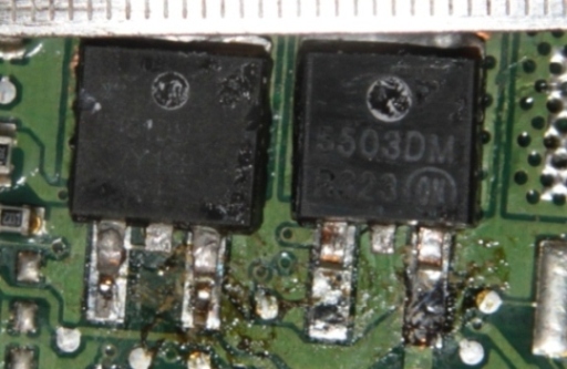

#12 Příspěvek od Killroy »
Jedná se o dvojici zákaznicky přeznačených trandů od ONsemiconductor. Těžko zjistíš co to vlastně je, ale nespíš to budou IGBT trandy = v podstatě fet s bipolárem na konci. Darlingtony určitě ne. Zleva je 5401DM, vpravo 5503DM, viz foto. Nedávno to tady někdo řešil, ale výsledek neznámý: www.ebastlirna.cz/modules.php?name=Foru ... ght=5503dm
Víc k tomu bohužel nemám.
Killroy
(92.57 KiB) Staženo 175 x
