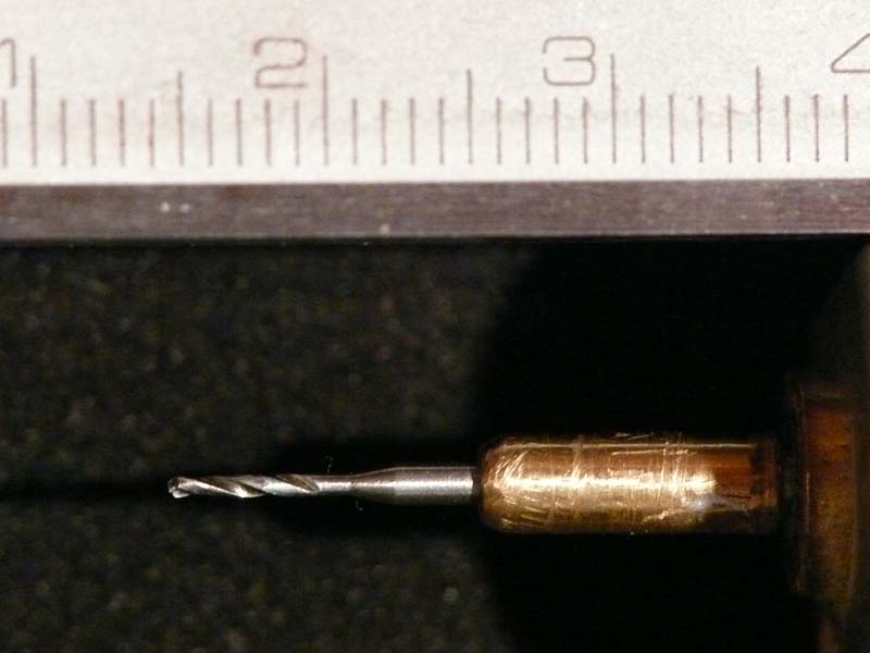

Ty chinské pidivrtačky taky někdy používám, jakýkoliv vrták lze upnout v případě, že se nejdřív omotá proužkem z novin.
strojku - napájení li-on nebo 2x C
původně 1,2V nicd
při vysokých otáčkách sklíčidlo nebo červíky na utažení většinou způsobí
vibrace a práce je mizerná - místo sklíčidla mám mosazný váleček,
provrtaný na soustruhu vrtákem který používám a díra je do polovičky
provrtána na průměr hřídele
váleček průměr cca 4mm délka 10mm
chce to nechat si vyrobit více kusů, občas některý "hází"
vrták i váleček je na motor upevněn kalafunou pomocí trafopáječky
používán vrták z tvrdokovu se zkráceným dříkem, vydrží dlouho ostrý
a když se otupí, stačí vzít brousek, vrták podložit prstem, nastavit
pod lupou úhel a několika tahy přes plošky nabrousit
používám dvě 0,8mm a 1,2mm jiné větší průměry převrtám klasickou vrtačkou
2.jpg- (51.32 KiB) Staženo 86 x
