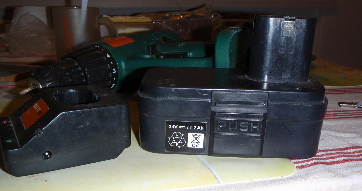

známý ztratil DC adaptér k nabíječce ke své akuvrtačky (viz foto).
nevíme jaký adaptér koupit. Původně jsme si mysleli, že koupíme 24 voltový zdroj, ale když jsem nabíječku připojil ke svému 24 voltovému laboratornímu zdroji (nastavený na max tedy 24 V), tak do akumulátoru teklo asi jen 60 mA. To by nabíjelo asi příliš dlouho, možná víc jak den??
Jaký byl ten původní zdroj bohužel nevíme.
Poradíte prosím, co je třeba koupit?
Dík.
aku.JPG- (104.28 KiB) Staženo 164 x

Ostatně tolik zřejmě dával ten ztracený síťový adaptér. Ve stojánku na accupack totiž bývá jen odpor omezující maximální nabíjecí proud a dvě LEDky s vlastními odpory.
Jestli neztratil držák na accupack, tak to zase nebude tak velký problém:
trafo 24V-26V, usměrňovač (jedno, zda jednocestný či dvojcestný, stejně se pak nabíjecí proud omezí odporem) a nefiltrovat. Ty špičky si proud omezí samy.
má na výstupu střídavých 24V a usměrnit? Hill radil nefiltrovat, takže kolik to bude mít na výstupu po usměrnění.
Dík za info, případně dejte tip či odkaz na vhodný adaptér.
