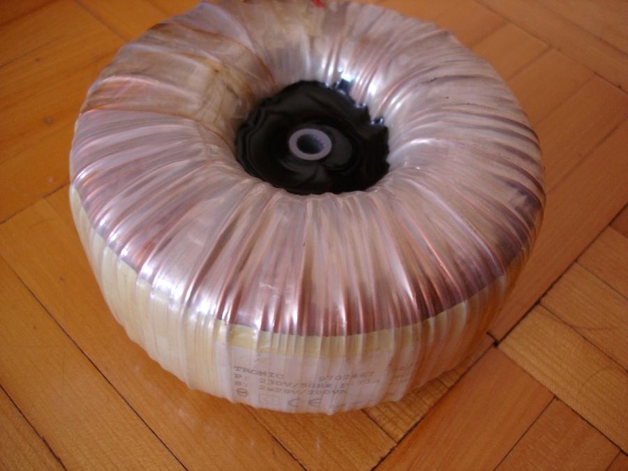

Nevím jestli tam nebude vznikat nějaké rušeni indrukčnosti a i jestli se to potom nedostane jako brum do konce.

Možná by nebylo špatné mezi ty trafa dát aspoň oboustraný kuprex a uzemnit to.Nebo máte jiné zkušenosti či návrhy?

Bernard píše:Nějak mě nenapadá, proč bude lepší mosazný?
protože je nemagnetický, ale stejně se mu tam bude indukovat proud pokud udělá závit nakrátko, ideální šrouby by byl plastový
jinak já toroidy nemám moc rád, přijde mi pěkně blbý že jakmile s nima někdo ťukne prodřou se závity
Ale horší je vytvořit z krytu a uchycení závit nakrátko kolem jádra. Ten ti nesmí vzniknout. I kdybys zapojil dvě stejná trafa tak, že se teoreticky jejich rozptylové magnetické toky navzájem vyruší, pořád není vyloučené, že se do toho závitu nakrátko něco indukovat bude. Sice málo, ale bude.
