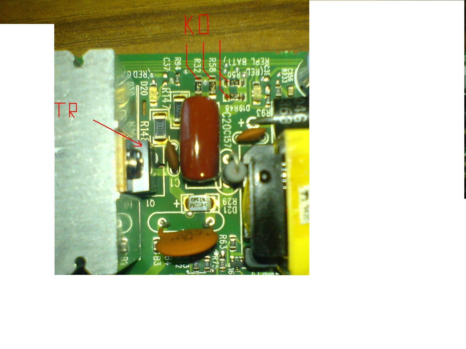

Dostal jsem to uz po KO na stul. Trandak Q1-2SK2608 odesel vzal sebou i ic 4-UC3843 a par odporu. Ma to cenu jeste opravovat ? Nebude tam toho jeste vice vypaleno ? Udajne se to stalo po vymene baterie.

Zkusil bych vymenit tyto odpory a pokud to nepujde tak bych to zabalil,,ale hodnoty neznam.
Ze site to nejde protoze je implz. zdroj KO,,
DSC021.JPG- (179.06 KiB) Staženo 559 x
Pokud bude stejne i to co zitra mi donese tak je to jasny ,ze baterky nechali
