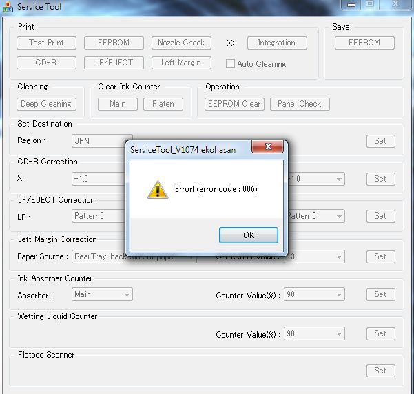

Na odkazu nize je reseni pomoci servicetool.exe. Nastroj je ale smazan, tak ho mam z jineho zdroje. Nebude to asi spravna verze pro tuto tiskarnu.
http://printerrr.blogspot.cz/2013/07/ho ... canon.html
ServiceTool_V1074 ekohasan.zip
(145.09 KiB) Staženo 307 x
(51.64 KiB) Staženo 173 x
