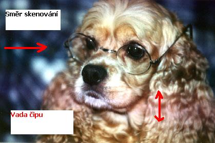

#4 Příspěvek od Vogon »
Pokud pruh vypadá nějak takhle je to vada CCD.
(23.31 KiB) Staženo 113 x
