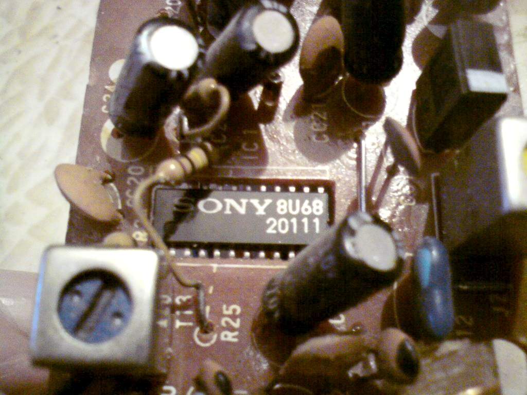

Pomôžte s datasheetom tohoto obvodu .... Je to od SONY, to prvé písmeno je zaclonené tým rezistorom.
Ďakujem.

Oni to maju niekedy znacene podla seba, raz som sa s tym stretol, zistil som potom nahradu cez nejaku prevodnu tabulku.
Daj typ zariadenia.

Je to AM-FM prijímač zo starého autorádia. Ide do likvidácie, ale pre zaujímavosť .....

Asi to bude ono. Hral som si s tým doteraz - bol odtrhnutý vodič pre napájanie IO a bolo to len tak hodené naspäť do svojho kovového korýtka. Po priletovaní napájania s prekvapením dobre ladený na FM /SV nejdú/ s vyrovnanou a vysokou citlivosťou. Na 5 cm drôt to prijíma v dobrej kvalite stanice, ktoré v mojej dielni sa nedali zachytiť. Ladenie staníc je v jedno bode, žiadne dve-tri miesta, kde sa dajú nájsť. Asi si nájde trvalé miesto v dielni.
