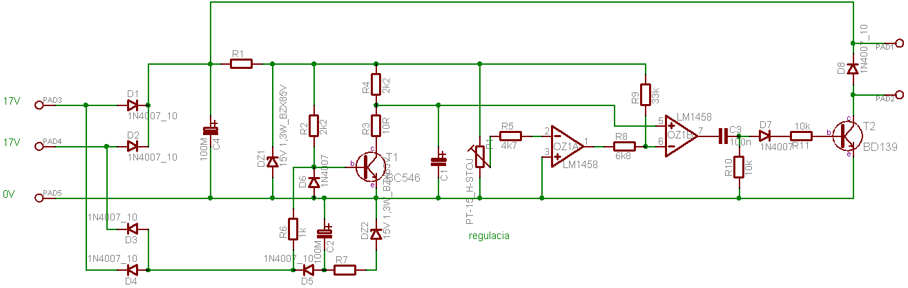

Zdar nemáte někdo doma v pc schéma na tyristorovou regulaci svářečky s použitím 2 x dioda a 2x tyristor přímo v gretzu nebo jinak ? Budu rád za každé schéma. Stavím usměrňovač a chtěl bych ho regulovat. :?

MAm postavene nieco take ..to je len na inspiraciu...zvarat to zvara chyba tam bocnik lebo som nemal moznost zohnat. tak ze je to zakreslene bez toho. NA tranzistor je pripojene trafo a s dvoma sekundarmi cez krtore sa budia 2 tyristory.
(13.75 KiB) Staženo 1527 x

Atlan: shcématko je velíce zaujímavý a jednoduchý. Funguje na plynoulo regulaci třeba i u tyristorů čkd t955-160-12 ? a těch 17V je bráno jako střídavých a 0 jako kostra ? (PE)

ee je to 2x 17v a 0 je stred toho. Dokonca to musi byt spravne napojene sfazovane aby sa tyristory dobre otvarali. Nic mene kolegovia ti tu dali schemy origo zvaraciek tak ze tam sa orientuj.

Atlan píše:ee je to 2x 17v a 0 je stred toho. Dokonca to musi byt spravne napojene sfazovane aby sa tyristory dobre otvarali. Nic mene kolegovia ti tu dali schemy origo zvaraciek tak ze tam sa orientuj.
takže je to jen trafo s výstupem 2x17V a střed toho je jako nula. Ten tvůj návrh se mi celkem líbi akorát tam nemůžu nějak najít hodnotu potenciometru. Určitě si to postavím a vyskoušim. Apropo tobě to funguje v pohodě ?? :idea:

no nezvaral l som stym uz aspon 6-12 mesiacov takk ze neviem ako to stym je ..ale islo to. Skusim sa k tomu zajtra dostat a overit hodnoty suciastok..... mozno nejake foto.
Napajanie som riesil priamo z ozvaracieho trafa ma dva stlpiky tak som tam navinul dvojmo vynutie spoji a dostal potrebne napatie ghlavne netrebalo vela zavitov.
