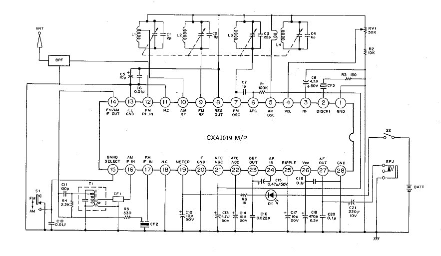

šlo by to jít na +-125MHz i s tímto FM modulem cxa1019 od Sony (viz obrázek) ?
stačí zmenšit kapacity c2, c3 ? 8O
(71.17 KiB) Staženo 137 x

Jestli chceš poslouchat letecký provoz protože na tomto kmitočtu nic jinýho není ani být nemůže, tak smůla!! Letadla pracujou AM modulací, rádia FM modulací.
..to bude jen ňákej odpůrek

přesně tak, poslouchat letecký provoz , jak teda na to?

Ak nemas skusenosti s preladovanim VKV, tak to moze lahko skoncit tak rozladene, ze to uz nikdy nedas dokopy. Najma ak rozladis cievky.
Najjednochsim riesenim je maly konvertor s krystalom. Krystal zvolis taky, o aku hodnotu chces posunut pasmo. Je to bez zasahu do vstupnej jednotky. Staci ho zapojit na vstup anteny. Dokonca aj externe.

Velmi dobrý přijímač lze udělat i z FM rádia přeladěného výše tím, že za keramický filtr 10,7MHz dáš konvertor kmitající na 11,16MHz a za ním použiješ kompletní mezifrekvenční zesilovač z AM přijímače (tedy s mezifrekvenčním kmitočtem 455-465kHz, vzhledem k šířce pásma filtru 10,7MHz pro FM lze použít AM mefku pro jakýkoli kmitočet v uvedeném rozsahu). Jiná otázka je správné vzájemné impedanční přizpůsobení jednotlivých modulů.
Jinou variantou je konverze výstupního kmitočtu z FM vstupní jednotky na nějakých 540kHz a tento signál přivést na vstup kompletního AM přijímače naladěného na příjem na těch 540kHz.
A proč? Protože FM přijímač amplitudovou modulaci více či méně účinně ořízne a z FM detekoru poleze jen převážně nesrozumitelný pazvuk.
AM přijímače mívají účinné AVC a místo omezení silných signálů si samy sníží citlivost.

Vzhledem k dalšímu vývoji vlákna Tě asi zklamu . Vše , co jsi dostal jako krátké rady předpokládá velké znalosti a měřáky . Každá z těch rad je samostatný vývoj . Takže se obrať na radioamatéra ve svém okolí a ten Ti doporučí profi věc . Jelikož jsi si chtěl pořídit "krystalku" , tak na stejné provozní hodnoty se dostaneš i v profioblasti za rozumný peníz . Jsou tzv. komunikační přijímače , které přijímají téměř vše , co se v éteru šustne a Ty nemusíš mít ten nejsuper a ne nový .
