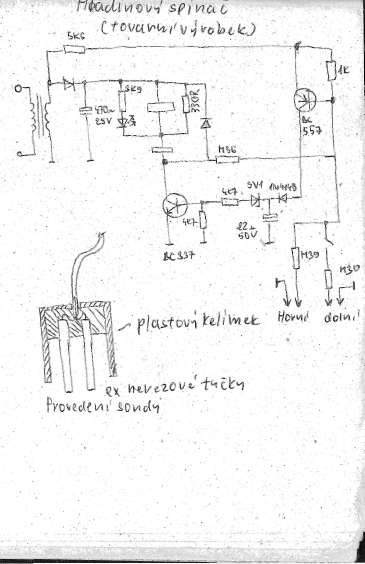

Co toto?
Je to pajc tovární soupravy. Má dvě sondy. Horní vypíná a spodní zapíná motor čerpadla. napájení sond je střídavinou.
Jedno relé je v pouzdře DIL a slouží jen k odpojování spodní sondy, druhý relé spouští stykač pro motor čerpadla. Tuším, že trafo dává 24V /2W
