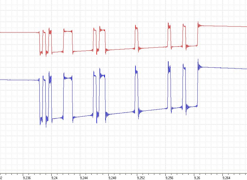

pekný večer,,,potreboval by som pomôcť s jedným veľkým problémom,,,,
...vlastním originál volvo monitor, ktorý potrebuje na svoje zapnutie digitálny signál,nazvaný "half duplex, sinchronizing 2400BPS,, viď. obrázok
Vedel by mi niekto pomôcť s naprogramovaním PIC12f629,aby po stlačení mikrospínača bol tento signál na výstupe?
(105.87 KiB) Staženo 161 x

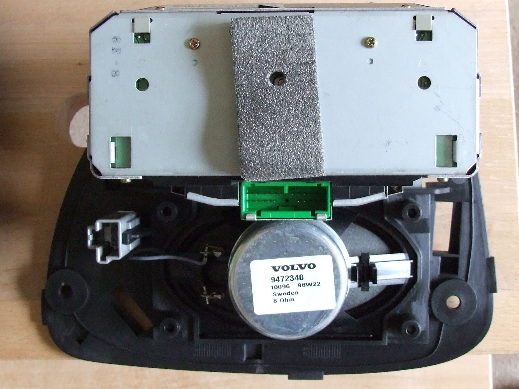

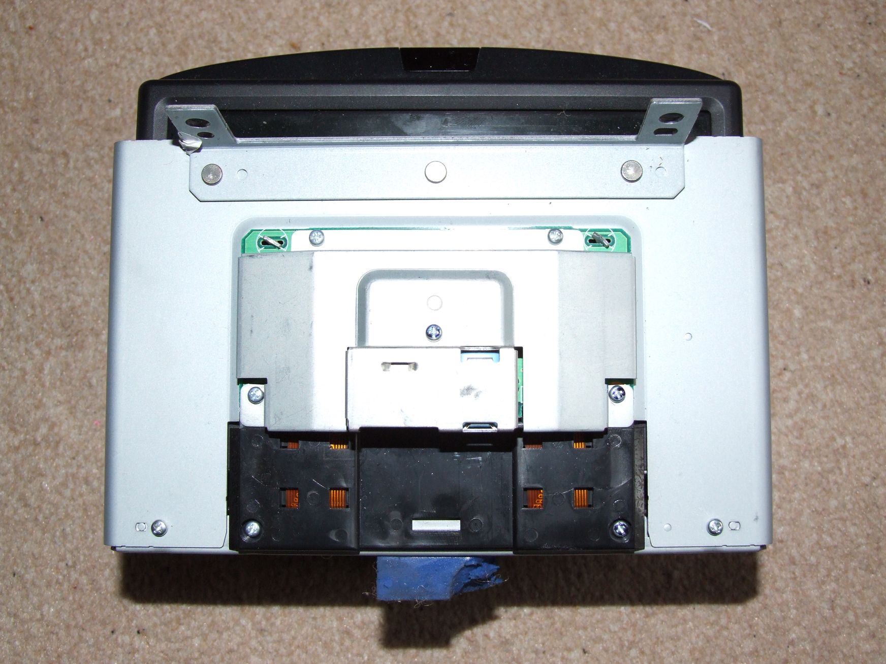

tak monitor je originál volvo výsuvný monitor,vstupi má aj video aj rgb,,,,viď.obrázok.tento monitor bol súčasťou gps,no nakoľko táto navigácia bola v CD verzii a mapi boli naposledy aktualizované v roku 2005,,,rozhodol som sa navigáciu vyhodiť,použiť inú, no tu vznukol tento môj problém.
pri zapnutí navigácie riadiaca jednotka odoslala spínací signál ktorý vysunie monitor a zopne napájanie obrazovky.
Výstupný signál som už opísal.....
prikladám označenie vstupného konektora a celý monitor.

Ty časy dole na grafu jsou v čem, us, ms.
Andrea
Příspěvky: 9340
#5 Příspěvek od Andrea »
Nejspíš v sekundách, podle těch 2400bps.

#6 Příspěvek od peter_7575 »
...je to v sekundách

#7 Příspěvek od procesor »
Je to päť znakov startbit,8-data,even parity,stopbit

Zvažuji, jak to co nejrychleji udělat. Jak přesné ty průběhy musí být? Může to mít tento průběh?
500 mikrosekund - 0, 500 mikrosekund - 1, 500 mikrosekund - 0, 500 mikrosekund - 1, 2 milisekundy - 0, 2 milisekundy - 1, 3 milisekundy - 0 atd?

#11 Příspěvek od peter_7575 »
myslím že by to tak mohlo byť,,,,no keď som si to pozorne prerátal tak jeden dielik je 0,004s, tak tým pádom vychádza 0-400mikrosekúnd, 1-400 a tak ďalej....neviem či tie časi musia byť až také presné

#12 Příspěvek od procesor »
416,6us +/- 3%, radšej presnejšie. Synchronizuje sa to tu po 11. bite.
Takže 4,5% chyba je teoreticky hranica pri ideálnych podmienkach. Ak sa použije interný osc. treba to nastaviť čo najpresnejšie. V aute sú podmienky podľa ročného obdobia kruté, niekedy od -20 do +80 °C.

#14 Příspěvek od TT666 »
podla mňa je tam 5bajtov, hexadecimálne:85 40 00 00 08, a je aj použitá párna parita

#15 Příspěvek od procesor »
už vyššie napísané:"Je to päť znakov startbit,8-data,even parity,stopbit"
TT666 bingo, len 12f629 nemá USART, tak ho treba softom, aj tak pri USARTe by sa musel dorátavať EP. Preto to bude najjednoduchšie v 7Bytoch uložiť v programe a po bitoch odtaktovať von.
Na odskúšanie cez hocijaký terminál tých 5 bajtov je dobré. 8-)
