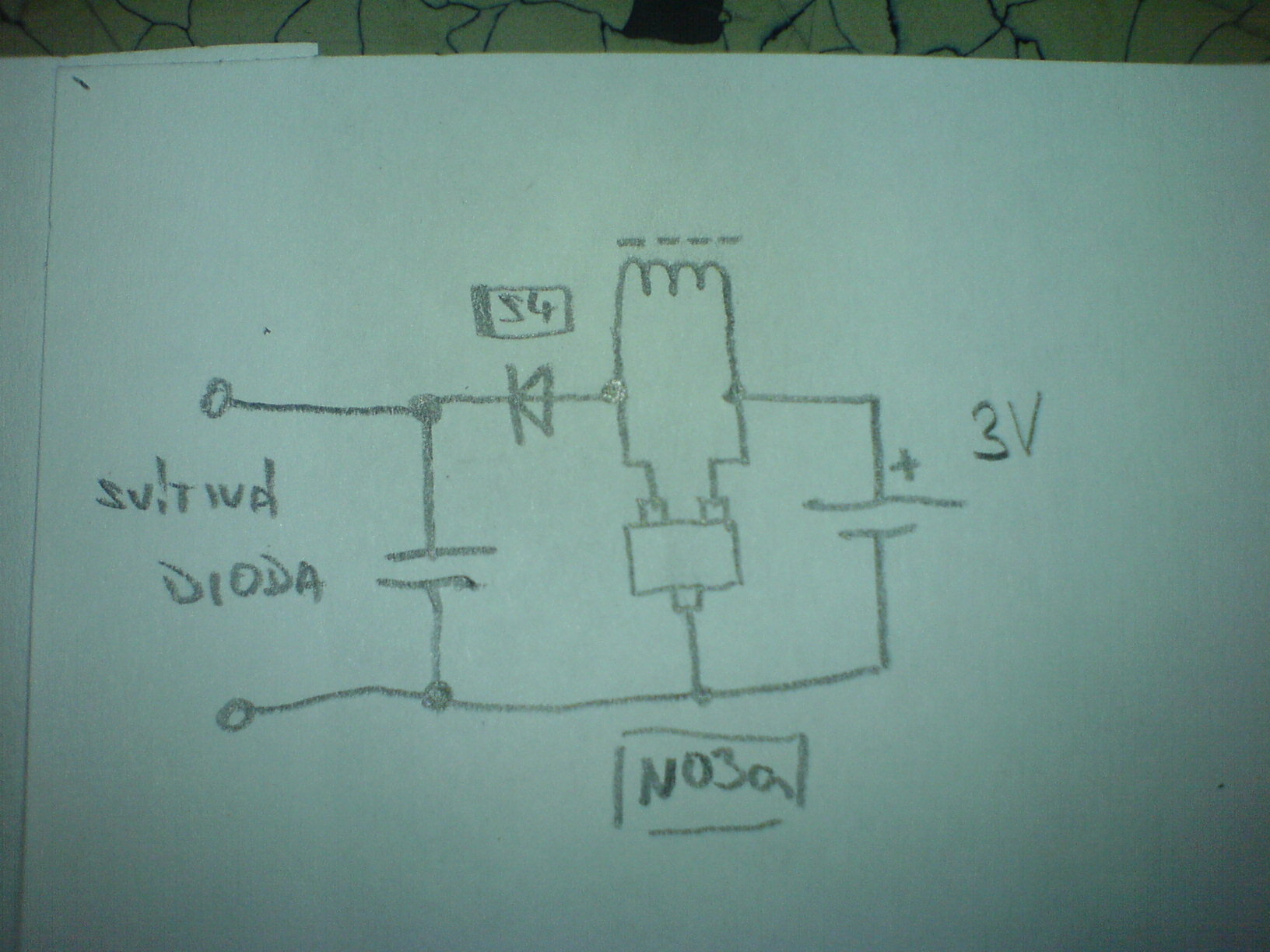

Čaute,
u Vietnamských obchodníků jsem si koupil svítilnu s jednou bílou LED oznanačenou jako 3W na 2 tužkové baterie. První kus svítil cca 5 minut a pak poklesl svit tak na 30%. Svítilnu jsem si nechal vyměnit a situace se opakovala, tak jsem ji rozdělal a zjistil jsem,že je tam proražený tranzistor označený jako N03a - nikde se mi nepodařilo zjistit,co je to zač.
Nakreslil jsem schéma dle tišťáku a napadlo mě,jestli je to schéma jakštakš fční, tak bych tam dal místo něj nějakou náhradu,ale nevím jakou.
Je tam malá tlumivka bez označení, kondenzátor taktéž a jediné, co je tam, ještě označeno je nejspíš dioda S4.
Měl by někdo nějaký nápad, jak nahradit ten N03a ?
díky za snahu
(267.25 KiB) Staženo 87 x

Akorát, že to není tranzistor. Je to integráč a zvyšuje napětí pro LED. Hledej třeba PR4401 a pak to klidně vyhoď, páč ten švabus neseženeš.
http://www.prema.com/pdf/pr4401.pdf

Artaban001 píše:Akorát, že to není tranzistor. Je to integráč a zvyšuje napětí pro LED. Hledej třeba PR4401 a pak to klidně vyhoď, páč ten švabus neseženeš.
Zoženieš ho na Ebayi, ale si ochotný dať zaň 7,94 USD + poštovné?
