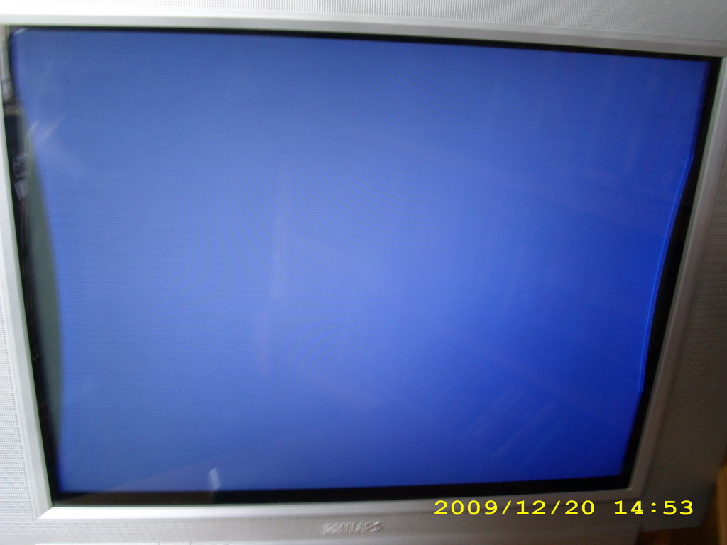

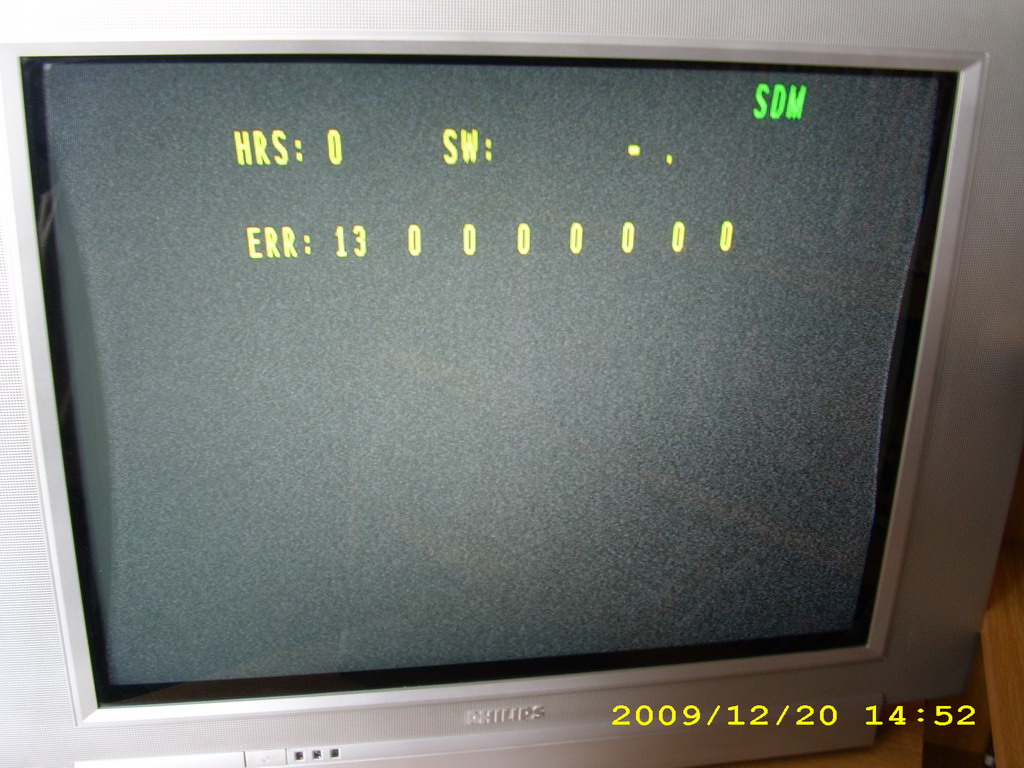

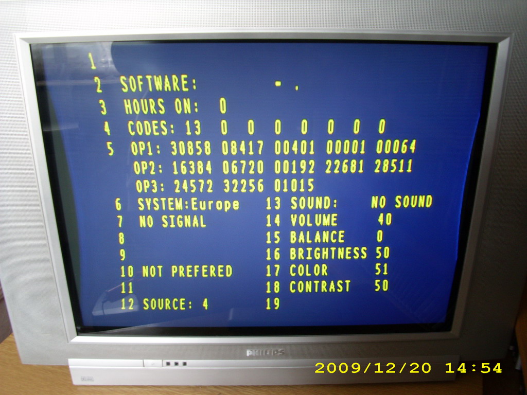

foto vady

Podľa posledného obrázku by som to tipol na chybnú pamäť EEPROM 24C64.
Je v v SMD prevedení a nachádza sa na boardu SSB.
