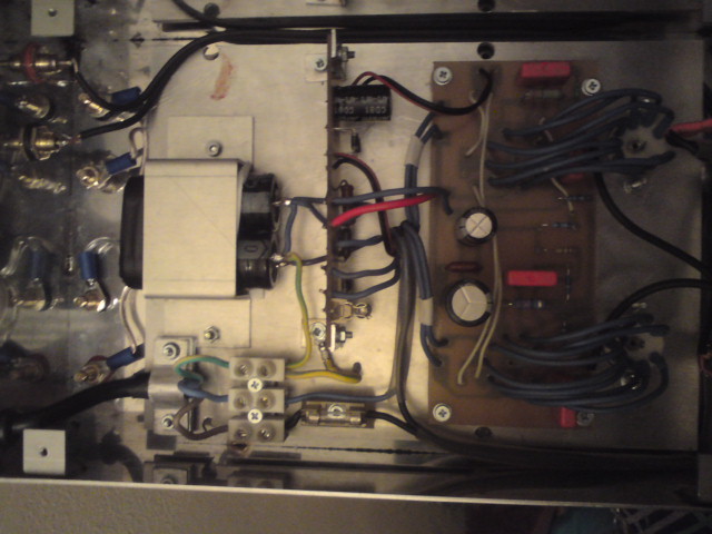

Dát vstup zesilovače k výstupnímu trafu je nevkusné.

#64 Příspěvek od denwistr »
ne nemam vstup u vystupního trafa jen mě kolem něj vede stíněny kablík zkusím ho odpajet a vstup přivést rovnou na poťák jestli dam foto do pc může sem hodit fotku

#65 Příspěvek od denwistr »
tak tu je to foto vstup mam na leve straně a poťák na pravé signál tedy vedu přes celí zesák

#66 Příspěvek od denwistr »
tak už to kmitat přestalo bud to bylo jen špatnym vedením toho stíněného kablíku a nebo nevím. Když tu padli slova oté hodnotě poťáku kolik by bylo nejvhodnější

Denwistr:Zkus popisovat desky co kde je,poděkuješ samolepce s několika písmenky, až budeš něco hledat za 10let.
Hodnota 50kO bude asi optimální.Kdysi za totáče jsem dal na vstup
zesilovače 500kO.Pokud se talíř gramce netočil tak přiv ytočení poťáků
na max bylo zřetelně slyšet Svobodnou Evropu.Musel jsem to zadusit paralelním odporem.
Malým odporem poťaku pak zatěžuješ zdroj signálu.
