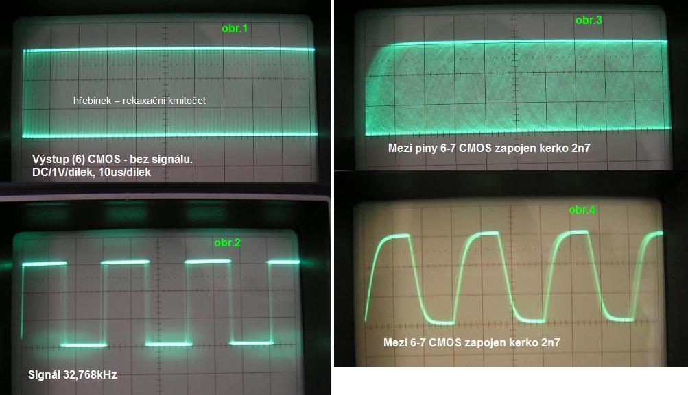

Na obr. 1 je vidět relaxační kmitočet. Ten je, bez vstupního VF signálu, nepravidelný - že by (díky té nepravidelnosti) některé jeho násobky občas rozkmitaly krystal? (To Artabanovo schéma, (až na některé hodnoty) na zvonek Consta kupodivu pasuje přesně).
Poznatek: V tlačítku/vysílači jsem vyřadil klíčování nosné (emitor T1 na zem): zvonek bez Cx/2n7 reaguje/zvoní asi 3m, s Cx jen 30cm od vysílače. Podle indik. LED, zapojené na jeden výstup přepínače, se tak děje hlavně při zapnutí - vypnutí vysílače.
Tento jev zmizel po výměně R6 za 3k9. Podle osc. se zašumělý relax. kmitočet (na výstupu (6) CMOS) snížil a hlavně vyčistil tak, že "odrušovací" Cx pak již nebyl třeba. To se potvrdilo u obou zvonků, co mám k dispozici. Dle těchto poznatků se tedy domnívám, že pro používání zvonku jen na pouhé zvonění zcela postačí připájet filtrační Cx, avšak výměnou R6 se odstraní samotná příčina náhodných sepnutí. (Vliv R6 na dosah zvonku nemám vyzkoušen).

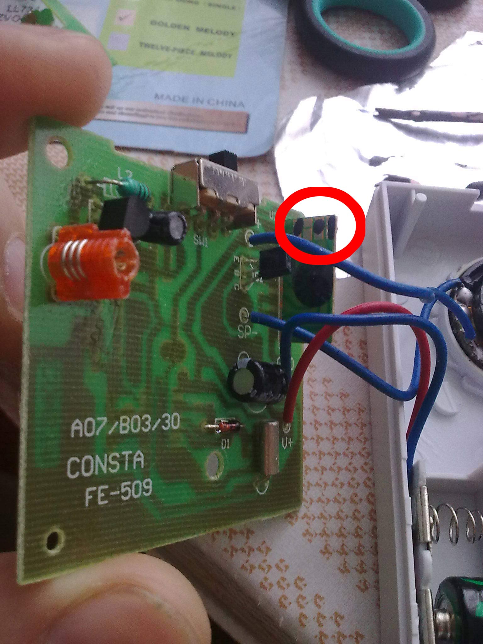

skusil som radu ale nevišlo to
#19 Příspěvek od NevimProc_ale_zistim_to »
dobry den,
spojil som postupne 3 plosky a jedine co sa stalo tak sa pri prvom spoji zmenila melodia ale inak zvoni stale. Tie 4 plosky som na ovladaci nenasiel takze su zmenene len na strane reproduktoru.
