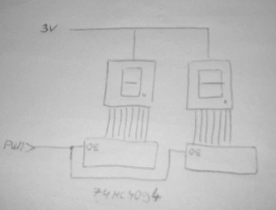

AHojte, potreboval by som poradit ako spravit napajanie pre led displeje.
Mam 21 7segmentoviek budenych cez posuvny register 74hc4094 (uzemnuje katody led). aby som nemusel davat odpor ku kazdej led, potreboval by som znizit napajanie displejov asi na 3V. pri tomto napati tecie jednym segmentom asi 20mA , co mi aj akurat vyhovuje (maximalny jas). Jas by som potom chcel regulovat jas cez vstup OE, pomocou pwm. Ak budu svietit vsetky segmenty tak mi to vychadza na cca 3A. Ako by ste riesili taky zdroj, Ak by bol z tych 5V musel by som pouzit aj 5V regulator na taky prud. Vstupne napatie je 24V. Tak asi len spinany zdroj. nemate tip na nieco vhodne?
dik, michal
