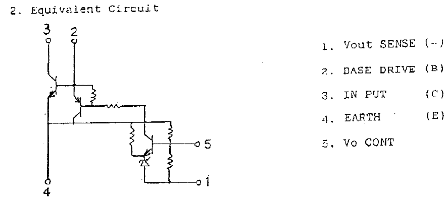

Funkci STR-ka by neměl být problém ověřit podle vnitřního zapojení. :wink:
p.s. Ale když se teď dívám, že jsi psal o napětí 25V na pinu 2, tak pokud není přerušený R609, tak bude STR v háji. :wink:

Taky jsem ten datasit nasel, ale pri mizerne kvalite mi hned nedoslo, ze ten PIN2 je spojen s bazi koncoveho tranzistoru, tudiz tech 25V tam nemuze byt a STR bude asi fakt v haji.
Zitra v GES koupim a dam vedet.
