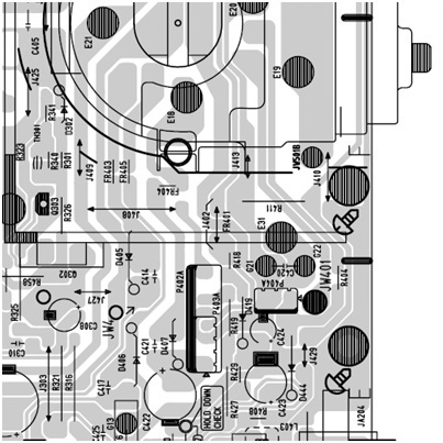

jirkapo píše:Prosím potřebuji znát hodnotu kondenzátoru C423 u vn, je celý spálený a nic nepřečtu na něm. Díky Jirka
Model telky jsi snad napsal správně - jsi nějak schopen "odhalit" i číslo šasi? Jen si nejsem jistý, že tam bude někde napsané
Anebo - nespletl jsi pozici toho kondu - je to určitě C423
S jurillem jsme se zřejmě shodli na určitám šásku, když nám oběma vyšel ellyt 100uF/35V.
Killroy a kondik tam "vidí" šásko jiné, kde je na pozici C423 "lentilka" - což je i pro mne pravděpodobnější součástka, než ellyt
Jsi schopen tu vadnou součástku vyfotit, a nebo aspoň podrobně popsat
