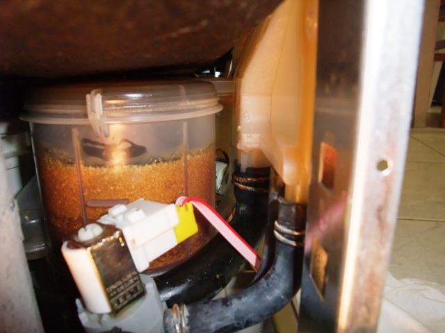

prosim Vas o radu... mam tuto umyvacku a po case zacala vyhadzovat chybu C3 - vnutri pretiekla voda. Stacilo vycistit ten bocny zasobnik na vodu, umyvacku vyutierat a bolo po probleme. Ale iba chvilu. Teraz je ten problem, ze uz ani vycistenie nepomaha.

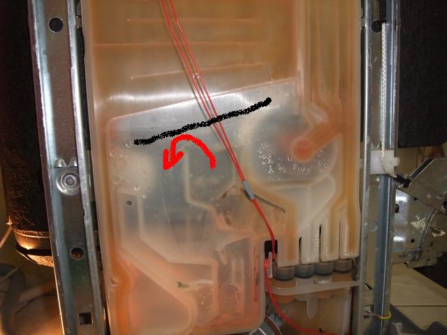

Teda komplet som ju rozobral, vysusil, pustil a sledoval. Problem nastane ked zacne napustat vodu do tej nadobky (zasobnika), totiz voda zacne z druhes strany vytekat. Predpokladam ze v mieste kde je zadny plast tej nadobky zasunuty v drazke... normalne by som tam dal neaky silikon, ale to nieje riesenie, pretoze to by muselo vytekat uz odzaciatku kupy umyvacky...
Na prilozenom obrazku som zaznacil ciernou ciarou kde priblizne je vzadu ten spoj tych plastov, a cervenou vodu ako preteka cez neaky vylisok. Predpokladam ze pritom voda "splechne" aj za ten spoj, a z druhej strany voda vyteka... (mozno to vyteka aj zadnym "okienkom" ktore tam nizsie je... neviem zle sa to sleduje odkial presne ide voda. Pripadne ma ta voda vobec cez ten vylisok pretekat? Cize tak ako je ta cervena sipka?)
Neurazi ma ani servisny manual...
Dakujem za rady, tipy, riesenia...
Takze som otvor vzadu uzatvoril, uz to datial netecie. Nic ine mi nenapadlo... uvidim casom co to spravi. Inak Vyzera to tak ze tento problem ma viac ludi, nasiel som rozne dotazy tykajuce sa prave chyby C3 a znacky AEG. Iked je pravda ze spotrebic ma uz 8 rokov, je najvyssi cas na vymenu.
Dozvedel som za, ze cely ten plastovy bok kde su tie prepazky a tecie tadial voda sa vola labyrint, kazda umyvacka by sa mala dat cca po 6tich rokoch do servisu aby sa labyrint vycistil od usadenin a mastnoty. Ten saom vycistil ale predpokladam ze by bolo dobre vycistit aj ostatne diely kde odteka ta voda, je mozne ze voda ocosi rychlejsie priteka ako doteka a potom to zacne vzadu v labyrinte pretekat... Cize ked budem mat cas, umyvacku celu rozoberiem a vsetky casti vycistim... nielen labirint, asi to nestaci. Takze ty, co maju umyvacku 6 a viac rokov radsej preventivne vycisit, inak sa vam moze stat ze odide v najnevhodnejsiu dobu (unas akurat na vianoce...)
